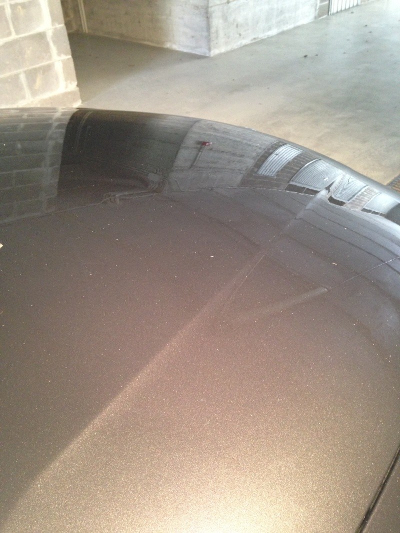

Alla media di un'oretta a pannello si procede con tutto il 105, lavaggione con notouch 1:30 e bagno violento con Eraser..Asciugatura e via di passata di 205 e pad arancio che lascia una finitura gia piu profonda..
Finito col 205 si parte col Micro Prime e pad nero lcda.. un piacere stenderlo, molto facile e piu veloce sembra quasi una crema per il corpo.. Ne ho usato pochissimo, dalla confezione nuova ne mancheranno neanche 2 dita.. Gocce micro sul tampone e via..
Infine si parte con la Snh prima mano con il comodissimo Finger mitt e dopo circa 4 ore la seconda mano.. (Non ho potuto aspettare di piu). Qui ho pochi scatti, vi rimando a domani con le ultime foto al sole!!

Riassumo il tutto:
Esterni
prelavaggio notouch 1:30
Lavaggio con due secchi, guanto e spugna con Dodo Supernatural Shampoo
Ironx e Tarx
Clay Dodo media con lube Dodo
meg 105+205 con Ero 600 pad giallo/bianco per il taglio e arancio lcda (col 205).
eraser e notouch 1:30 dopo il 105
micro prime con pad nero lcda
doppia mano di Snh
Tutte le plastiche con Perl puro
vetri lcda panno e proglass
Interni:
vetri proglass lcda con panno vetri lcda
superclean e Perl 1:3 per tutte le plastiche
aria pura 1:20 per tutti i tessuti, cielo, sedili tappetini ecc con spazzolina
aspiratina generale
Sui cerchi non ci ho passato molto perche rimonterò i 18 a breve che riposano nel box lavati, decontaminati, clayati e protetti.
Credo di non dimenticarmi nulla, un altro grazie a tutti voi che mi supportato e sopportato. Ora la collezione va avanti, prossimi acquisti Reload per il mantenimento e d155 per asciugatura e poi vediamo. Nel frattempo provo il B&B della Dodo come quick e in fase di asciugatura.

Paso ha scritto:Ancora complimenti!!! Molto curioso del risultato del micro prime. Mi sa che prima o poi lo provo
Mia impressione. Un ottimo prodotto, semplice e veloce. Dona un bel gloss e rende più facile la stesura e la rimozione della successiva cera.
