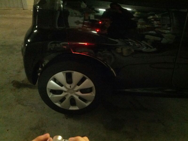

Questo è il primo step di tre su una Citroen C1 che ha abbracciato un palo di metallo mentre faceva manovra. Dopo il preventivo del carrozziere per rifare la fiancata la proprietaria ha deciso di provare un metodo low cost e me l ha portata. E' stata carteggiata con S0 (ovviamente post decontaminazioni varie ecc), S2, S3, Fixer. Il passo successivo sarà la verniciatura con aerografo e la successiva omogeneizzazione del trasparente tramite lucidatura. Lo step finale sarà la leggera ribattitura dall interno.

personalmente avrei ritoccato con del nero dove ormai era andata via la vernice

ottimo lavoro davide!! il ritocco è obbligo!

Si ma lo faccio con aerografo l ho scritto all inizio, pennellino proprio no è più forte di me!

ottimo lavoro, le foto un pò meno  Very Happy
ps cosa hai usato?
6 Re: Davide vs Citroen C1 incidentata il Ven 7 Mar 2014 - 0:37
-DaViDe-
S0, S2, S3, fixe.
Per le foto sono una mia costante, non imparerò mai a farle!

Comunque Davide ottimo lavoro...sono curioso di vedere il rusultato finale con l'aerografo e l'omogenizzazione del trasparente.....ma se le foto saranno ancora così la vedo dura vedere sfumature..
