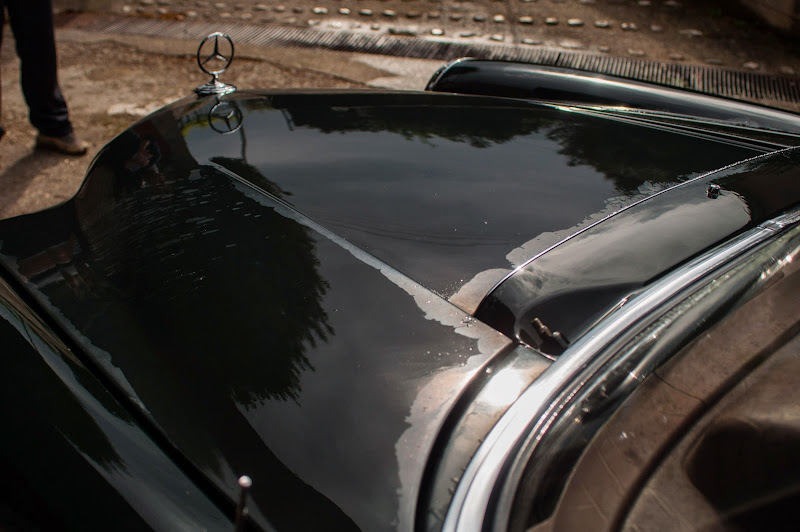

Già alla luce ambiente saltano all’occhio i primi difetti:
Fortissima ossidazione (e rids)…

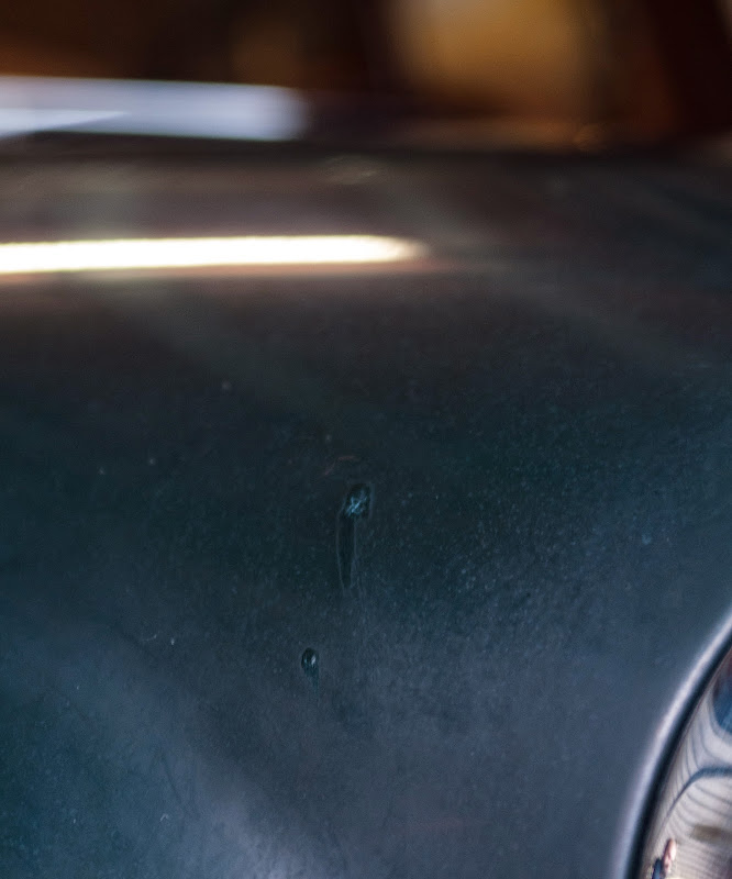

Ma tutto questo bagliore porta alla luce altre imperfezioni della verniciatura fatta un po' a.c.d.c. (naturalmente non facciamo riferimento al famoso gruppo rock).
Gocce sulla meravigliosa vena che traglia a metà l'intero profilo della patrona.
