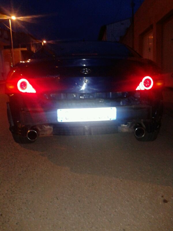

Le foto non sono tante e non sono dettagliate, ed il lavoro non è stato di detailing vero e proprio in quanto non era nostra intenzione insistere sulla verniciatura già molto precaria, ma volevamo ridare brillantezza e lucentezza a tutta l'auto. Numerose parti, tipo cofano motore, paraurti e fianchi anteriori, andrebbero rifatti, idem la capotta, quindi si è optato per una combo medio delicata, con Rotativa e Pad arancio LCDA e Scholl S17+ come compound, e Pad nero LCDA + Meg 205 come finitura. Non è stata applicata nessuna protezione, per volere del padrone. ah, il paraurti posteriore è in carrozzeria!

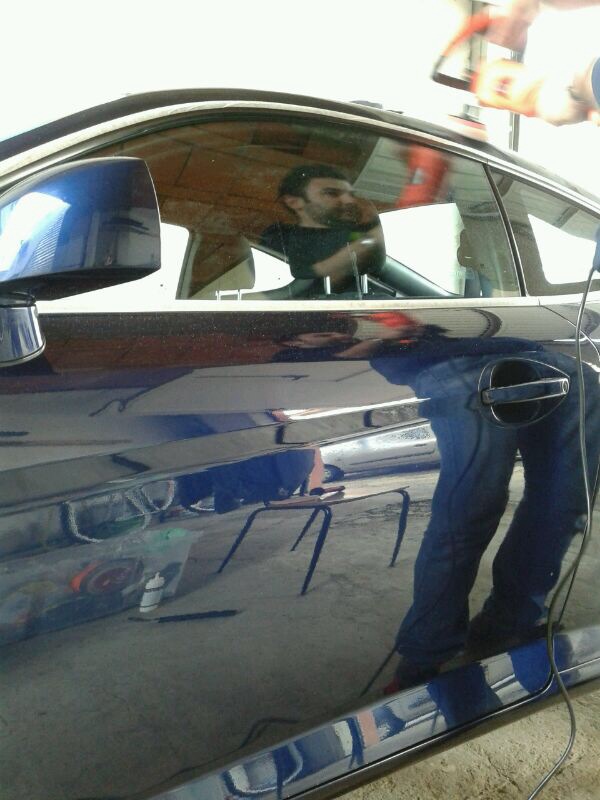

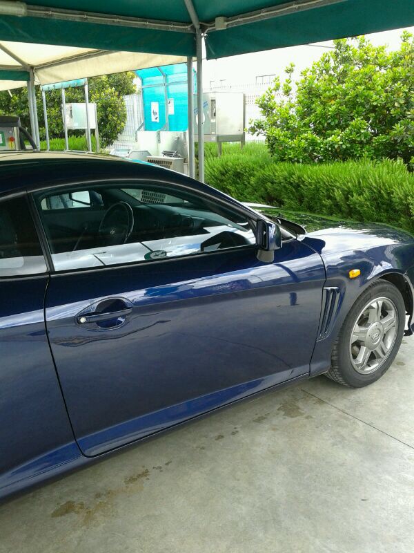

DOPO

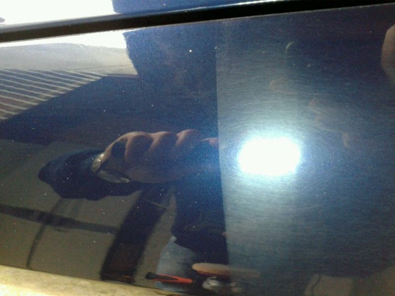

Questa foto è stata scattata dopo il solo passaggio del compound

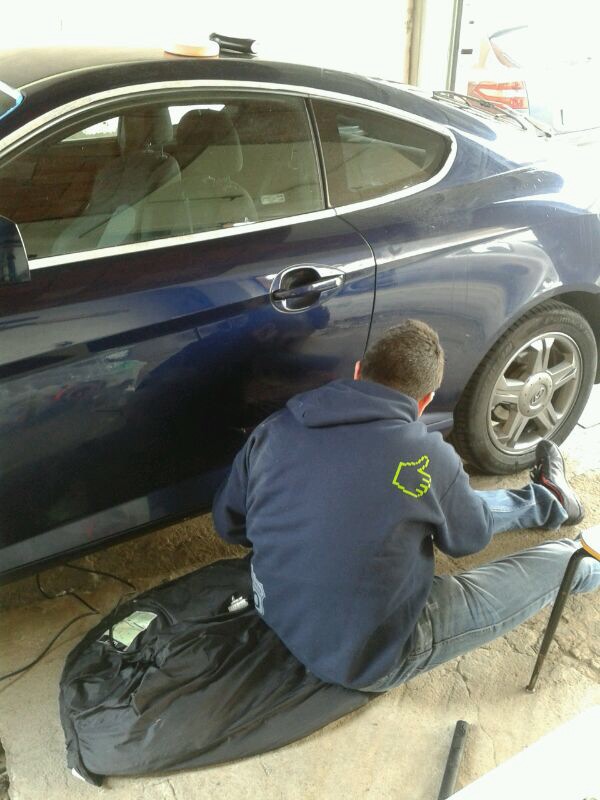

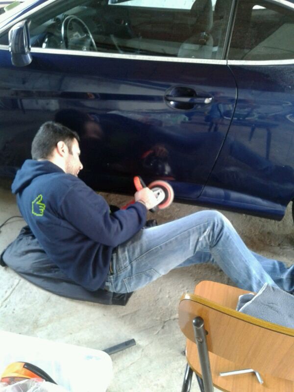

In lavorazione  pig  pig  pig
Scatti finali
Che dire?
Con la rotativa mi son trovato ultra bene, anche se è davvero un attimo fare danni!
Il mio amico è rimasto soddisfattissimo, non credeva (e sinceramente, date le pessime condizioni iniziali e la incredibile verniciatura, nemmeno io...) che potesse tornare a brillare cosi..
Ovviamente non è un lavoro da primato, non si tratta di detailing ma di semplice lucidatura, ma mi ritengo davvero molto soddisfatto del lavoro. Il carrozziere, quello che sta rifacendo il paraurti, si è meravigliato del lavoro e ha chiesto (incuriositissimo) chi era riuscito a compiere il miracolo. Ovviamente, non lo saprà mai! Razz  Razz  Razz  Razz

Ma alla fine l'avete lasciata senza paraurti posteriore??  Razz Razz

Senza paraurti ha il suo perché!
