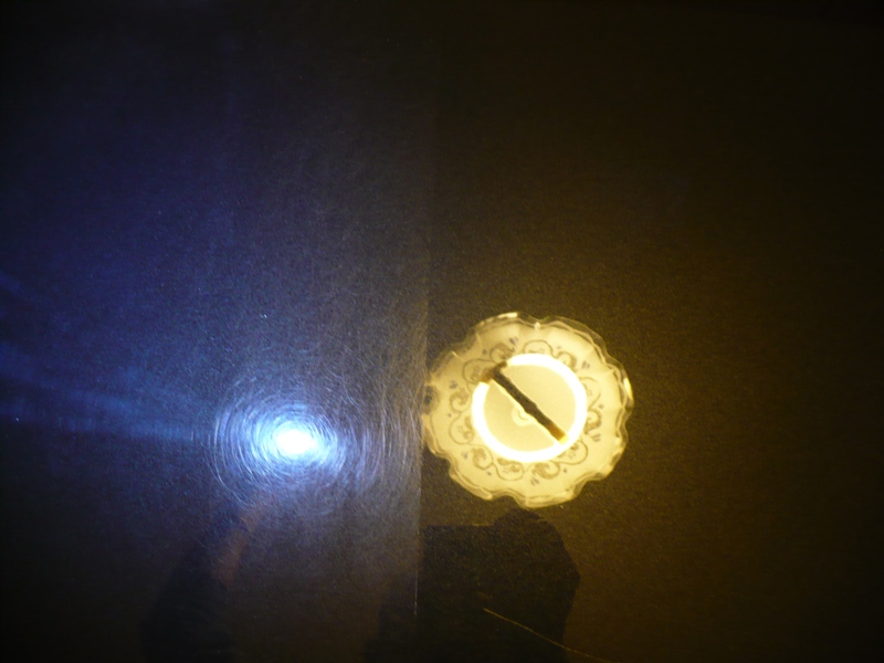

Il piccolo test l'ho eseguito su un cofano "gemello" dell'auto di mia madre che avevo a casa e che sarà il mio vero test non appena avrò un po di tempo.
Il cofano si presentava in queste condizioni ...
La combo utilizzata è stata la seguente
1° step: M105 + 1A Tampone HP Heavy Cut
2° step: M205 + 1A Tampone HP Medium Polishing
3° step: S40+ 1A Tampone HP Soft Finishing
e questo è ststo il risultato ...
Appena finito lavo i tamponi con acqua calda e sapone di marsiglia e li metto ad asciagare in un locale caldaia dove vige un clima caldo ed asciutto.
Il giorno dopo, desideroso di qualcosa in più intenso e difficoltoso, ho preso la lana di ferro bella tosta, ed ho aggravato notevolmente le condizioni del cofano, che in alcuni punti sebrava quasi carteggiato quanto era diventato opaco. Pertanto queste erano le nuove condizioni di base ...
Pronto per una nuova avventura riprendo la Ero e vado di M105 + 1A Tampone HP Heavy Cut. Ma il risultato non mi è sebrato accettabile, anche perchè credo di aver ecceduto nella pressione con la lana di ferro, e diversi segni sono più profoni di quello che pensavo.
Ma mi sono detto, mmm nel pacco c'è anche il Cool Wool ... e via con la combo utilizzata
1° step: M105 + Cool Wool
2° step: M105 + 1A Tampone HP Heavy Cut
3° step: M205 + 1A Tampone HP Medium Polishing (ho deciso di terminare con il 205 per vedere le differenze di finitura con l'S40+) e questo è quello che ne è venuto fuori ...  affraid
Forse con l'S40+ la finitura è un pelino migliore, ma anche così è più che buona.

Per quanto riguarda la tua domanda allora la preparazione è stata eseguita tramite claybar dodo, e pulito il tutto con panno in microfibra, poi fra uno step e l'altro, non avendo ancora Eraser, ho inondato la zona lucidata con Scholl Concepts RAPID 9000 Cleaner Degreaser in iluzione 10:1 e asciugato con un panno in MF. Non so quanto possa eliminare gli eventuali oli, ma altro non avevo a disposizione.

No, purtroppo non ho foto del solo passaggio del cool wool, ma posso dirti che segni non ne lascia alcuno (se intendi segni tipo rota+lana) la superficie è bella pulita. Forse la finitura non è ottimale, e ho deciso di fare tutti i passaggi doo. La prossima volta vorrei provare 105 e cool wool e finire direttamente con 205 e tampone medio per vedere che succede ...
