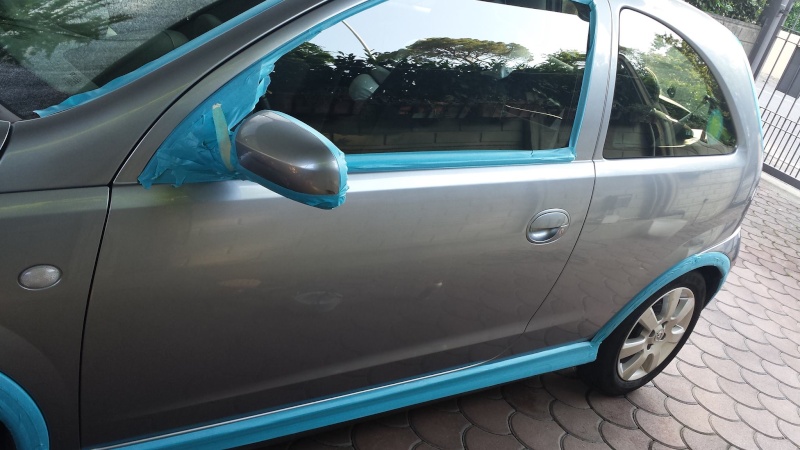

Nella correzione con M105 e LC Arancio, ho incontrato un problema. Praticamente il compound sembrava venisse assorbito in fretta, dopo pochi secondi di lavorazione, il tampone sembrava lavorasse asciutto, con moltissimo attrito e cosa mai successa prima, l' M105 spolverava tantissimo. Ho notato che i pannelli in lavorazione scaldavano moltissimo, quindi prima di fare un disastro, ho deciso di diminuire l'aggressività del ciclo, usando M205 e LC Bianco, lasciando LC Arancio e 105 ai soli segni più profondi. Il problema dell' attrito di è risolto, il movimento della lucidatrice avviene come di consueto, ma ovviamente rimangono diversi swirl.
Stamattina non riesco a dedicarmici, a causa di un impegno improvviso, oggi riparto all' attacco. Vedrò se ci sono differenze con l'altra fiancata, che fu riverniciata qualche anno fa, a causa di un incidente.
Il problema potrebbe essere dato dall' elevata temperatura ambientale? Ieri era veramente caldo, ma la macchina era comunque in ombra e la carrozzeria non era surriscaldata.

M105 è corto di suo...sicuramente la temperatura non aiuta...io avrei umidificato leggermente il tampone e riprovato per vedere se cambiava prima di cambiare il ciclo!!Attendiamo il continuo però!!  Wink

Dopo mi rimetto all' opera. Quando ho fatto la Multipla, la temperatura era elevata, non come ieri, ma abbastanza calda. Col 105 mi sono sempre trovato benone perché mi è sempre sembrato abbastanza lungo da lavorare. Dopo vedo se dall'altro lato c'è differenza.
4 Re: 2005 Opel Corsa C il Mer 11 Giu 2014 - 15:56
Quoto il consiglio, umidifica il tampone nebulizzando con acqua demineralizzata.
COn queste temperature, l'altro ieri, mi si asciugavano persino gli S17 e l'S40, che a differenza dei Megs, hanno olii e dovrebebro sopportare meglio le temperature.
5 Re: 2005 Opel Corsa C il Mer 11 Giu 2014 - 18:21
Il caldo può essere un problema: in quel caso conviene ridurre molto l'ampiezza delle zone lavorate Wink

Esatto! Ho ridotto l'area di lavoro e ho velocizzato un po' i movimenti. È andata benone. L'esterno è finito, aspetto il pacco con i prodotti nuovi per aggredire gli interni!
