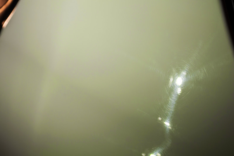

Memori dei successi di admin sulla 147 con roto+MF+P1, cerchiamo di emularne le gesta:
Visto che entusiasmo? Il commento: ‘rott u cazz sta rotorbitanDe a papà’.
Della serie: il risultato no, cerchiamo di emulare almeno l’accento di Antonio lol!
Dopo svariate comboS, optiamo per l’abbinata rota + lana Scholl + Meg205 per la correzione…
I risultati arrivano cheers
Prima…
…dopo
…dopo
…prima
Prima…
…dopo
un po’ dura col bianco 

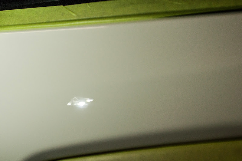

Qualcuno si chiederà: ma non avete carteggiato niente?
Certo che sì: il cofano su cui era stato disputato un campionato di pattinaggio artistico
molto bene, direi
…e un pannello a titolo di ‘test spot’, che se no mi infeltrisco e tendo a mangiare di più del solito:
Per uniformare il tutto, come finitura roto - tamponi in spugna medi – M205; un colpo di tampone morbido e SF4000, giusto a mò di ‘leccata’.

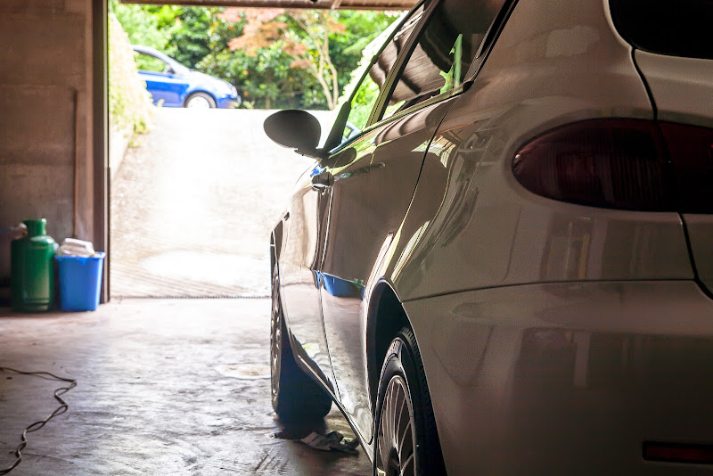

FINAL (PORN) PICS
La luce del tramonto, Il risultato finale ed il sensore sporco possono fare veramente la differenza lol!
e, per gli amanti degli spruzzi:
Risultato finale? Secondo noi, senza false molestie sessuali, molto buono. Soprattutto considerando che si parte da così:
