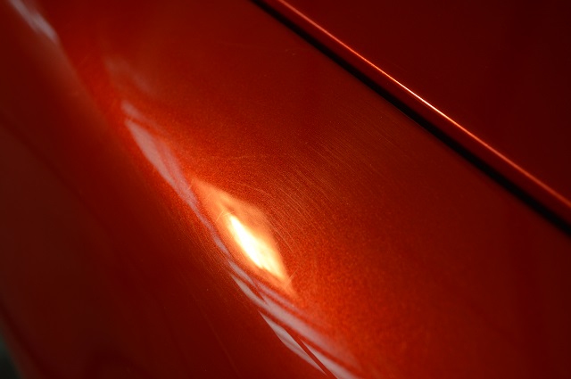

controllo difetti
correzione difetti

Davide con che clay hai lavorato ? E con che movimenti ? Circolari o rettilinei ? ))
16 Re: Davide vs la mia prima.. rossa il Dom 20 Lug 2014 - 18:48
davide_91
Ho ancora la mia vecchia clay meg bianca, che penso sia quella fine del kit, però usando come clay lube il fast cleaner perchè, dato che non mi fà impazzire, stò cercando di finirlo in ogni modo possibile ed immaginabile... (sulle altre auto lavorate completamente ho usato il magnifico m34)
Lavorato sempre con movimenti rettilinei.. prima alto-basso poi dx-sx Wink
17 Re: Davide vs la mia prima.. rossa il Dom 20 Lug 2014 - 18:54
L0r3nz0rm
Se vede guarda i segni che hai fatto )) deve essere soft quel trasparente . Decisamente quel
Clay lube non è adatto a quel trasparente . La mia non vuole essere una critica ce mancherebbe . Anche perche ho visto gli altri tuoi lavori e su nessuno ce stavano segni di clay . ))
18 Re: Davide vs la mia prima.. rossa il Dom 20 Lug 2014 - 18:56
davide_91
Ti sbagli.. dici quelli sul cofano dove c'è il 50/50??  Cool
19 Re: Davide vs la mia prima.. rossa il Dom 20 Lug 2014 - 18:56
L0r3nz0rm
Yep ))
20 Re: Davide vs la mia prima.. rossa il Dom 20 Lug 2014 - 18:58
davide_91
Hai presente le spugne per pulire i piatti?? Lato verde  Twisted Evil
sono masochista inside  lol!
