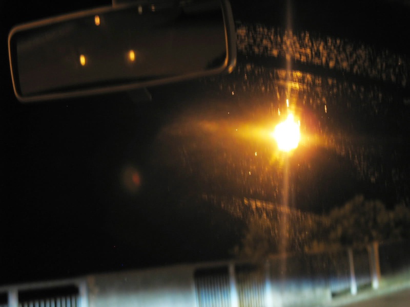

Ho un urgente bisogno di risolvere il mio problema dovuto agli aloni\striature sul parabrezza al passaggio dei tergi, ho trovato una foto in internet che rappresenta esattamente il problema.
la storia di questo parabrezza è la seguente all inizio applicai il G5 ma un mesetto dopo la sua applicazione inizio a darmi problemi di striature effetto appannato ecc, dai consigli ricevuti sul forum ho pulito con eraser e usato il ceriglass ma non ho avuto miglioramenti e la mia situazione è come quella che vedete in foto, estesa su tutto il parabrezza.
nb:le spazzole dei tergicristalli sono nuove avranno si e no un paio di mesi di vita.
Come risolvo ??spero che qualcuno possa davvero aiutarmi perchè è proprio un bel problema grazie
Ricomincia da capo con attenzione e cura.
Lava bene con, passa attentamente la clay in modo da rimuovere contaminazioni, vai di ceriglass con rogo e pad rayon (fa molta polvere ma funziona). Passa per bene erase e poi applica nuovamente la protezione. Il tutto non sotto il sole battente e non far prendere acqua al parabrezza per una giornata se riesci altrimenti almeno per qualche ora.

comunque sia il ciclo l ho ripetuto 3 (come gia mi consigliarono) volte clay+ceriglass+eraser ma non ho risolto..
Non ho capito..hai già fatto il lavoro 3 volte e ottieni sempre lo stesso risultato...dopo poco tempo arrivano gli aloni?  Suspect

il g5 l ho applicato solo la prima volta, dopo un mesetto o poco piu ho iniziato avere i problemi degli aloni allora ho eseguito 3 volte il ciclo clay+ceriglass+eraser SENZA riapplicare il g5, ma il problema degli aloni non son mai riuscito a risolverlo..
Tutto questo è strano  scratch scratch scratch ma fammi capire meglio....tu passi clay ceriglass e eraser giusto? Dopo questo passaggio gli aloni si presentano immediatamente oppure dopo un po di tempo? Magari dopo qualche lavaggio!

immediatamente, diciamo che la situazione rimane invariata..
Prova a pilire le spazzole con un pochino di eraser e se hai la possibilità prova a cambiarle...potrebbero essere loro la causa....oppure non rimuovi alla perfezione ceriglass.  Wink

le spazzole sono nuove hanno un mese, proverò a pulirle con eraser..
anche il fatto che non rimuovo alla perfezione ceriglass mi sembra strano..
