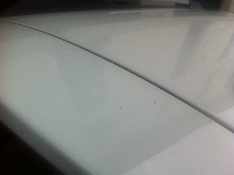

Buongiorno a tutti,
avrei da proporvi una piccola sfida.
Sto dettagliando nei ritagli di tempo l'auto del suocero. Una Duster bianca di appena un anno.
Su tetto e cofano aveva una miriade di macchioline in rilievo color ambra grandi come la capocchia di uno spillo che sono andate via a fatica con un pò di TarX. Nella foto sotto se ne vedono 4, 5 ma tutta l'auto ne era tapezzata.
Oltre a queste macchie è presente un'altra serie di macchie di color giallo vivo sempre in rilievo e queste non vogliono andare via in nessun modo. Ho provato a trattarle con un pò di tutto. Mi date un consiglio su come toglierle?
La foto è il meglio che sono riuscito a fare. Considerate che questa macchia è ridotta perchè l'ho già trattata con tutto quello che avevo.
Ah il suocero mi dice che la prima serie di macchioline secondo lui sono "cacchine" di uccello mentre le seconde gli sono venute fuori lasciando l'auto parcheggiata al mare sotto degli amabili pini. Ma se fosse resina non dovrebbe venire via con il TarX?

cIAO tHRILLER, è LA STESSA COSA CHE INEVITABILMENTE CAPITA A ME OGNI ESTATE, CREDO CHE SIA DOVUTO AI TIGLI, è VERAMENTE STRANA PERCHè SEMBRA ENTRI A FAR PARTE DEL TRASPARENTE. comunque risolvia con la carpro media oppure una clay medio aggressiva. l'inportante successivamente è proteggere con un sigillante tosto e cercare di prendere appena puoi le macchie ed eliminarle. ci son passato anch'io! scusate per il maiuscolo all'inizio  Very Happy

Anche io proverei con clay bar.

Concordo Clay media, fatto ieri su un Audi......

Niente da fare. Ho consumato nell'ordine media dodo e poi verde e gialla carpro. Macchie nemmeno scalfitte. É entrato nel trasparente. Carta da 2000 e zephir e mf per uniformare ed é andata via con un pó di fatica.
Sarei curioso di sapere quale sostanza é.

I tigli credo che non non hanno alcuna attinenza con il problema, io non ne ho nessuno e sono afflitto anch'io da questo problema.
Sono escrementi d'insetto, la mia condanna  Sad
Delle volte mi capita di trovarle nel mentre lavo l'auto.
Credo che il problema di non riuscire a rimuovere queste macchioline è dovuto al fatto che sono state lasciate li per diverso tempo e soprattutto su auto non protetta.
Delle volte ho delle difficoltà anch'io a rimuoverle (auto protetta con C2V3) e PNT 1:20
L'ideale è rimuoverle subito ma capisco che se si è inondati non ci si può star dietro sempre con un un QD a pulire.

Si Frask quello che dici è vero, io ci stò diventando matto e ho incolpato i tigli ahah, comunque è davvero incredibile come questa sostanza riesca proprio a legarsi con il trasparente, però delle volte ho notato le macchie arancioni che si trova in stato liquido tipo resina ma non è , poi solidificando diventa proprio tuttuno, al tatto sembra liscia la carrozzeria.

Grazie per le indicazioni comunque se si lascia quella roba sulla carrozzeria a lungo credo che l'unico rimedio sia carteggiare... azz non ne ho voglia!!! Ne ho fatto uno ed è venuto bene nonostante fosse la mia prima carteggiatura  What a Face  ma ne ha troppi sulla carrozzeria. Gli dirò che purtroppo non c'è niente da fare eheheheh  Twisted Evil Twisted Evil Twisted Evil

E' vero, magari i tuoi c'erano li da più tempo rispetto a quelli che ho tolto io con clay media...comunque sono bastardissime ste macchie...

possibile che con passaggio di compound e tampone da taglio non vengano via?? piuttosto che cimentarmi nella carteggiatura ora come ora preferirei lucidare.io ad esempio quelle poche che non son venute via con la decontaminazione, ma devo dire davvero poche, con un passaggio di lcda giallo e s3 son venute via.

Nel mio caso niente da fare ma da me saranno rimaste sulla vernice per più tempo o sarà una sostanza diversa. Il colore è entrato nel trasparente. Ho usato un tampone piccolo da 75 in microfibra e lo Zephir e non è nemmeno diminuita!!! Se insistevo di più cuocevo il trasparente.

caspita....beh dai allora complimenti per il coraggio al primo approccio di carteggiatura. comunque io ormai è da 3 estati a questa parte che mi ritrovo con queste maledette macchiacce, vedrò se con Exo riuscirò a risolvere.
