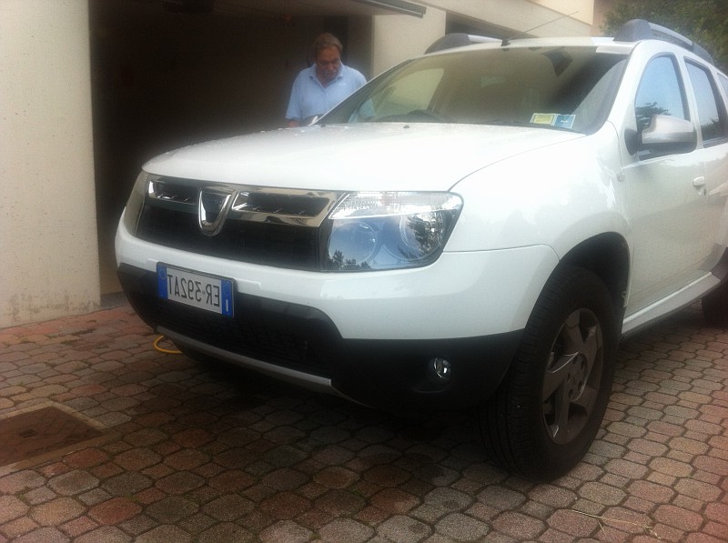

Vi posto un lavoretto che mi ha tenuto impegnato dopo il lavoro questa settimana e tutto sabato. L'auto è una Duster bianca di un anno con 6.000 Km, praticamente nuova.
L'auto è del suocero. Purtroppo non ho potuta lucidarla come volevo perchè voleva aiutarmi a tutti i costi ma nonostante gli abbia mostrato come fare muoveva la duetto o la mini come si muove un aspirapolvere quando si puliscono i tappetini per cui la correzione dove ha fatto lui secondo me è stata praticamente inesistente. Per fortuna sono riuscito a fare per intero cofano e tetto.
Questa l'auto all'arrivo e dietro il suocero. Fra le altre cose è puro grosso... quindi non potevo riprenderlo più di tanto.

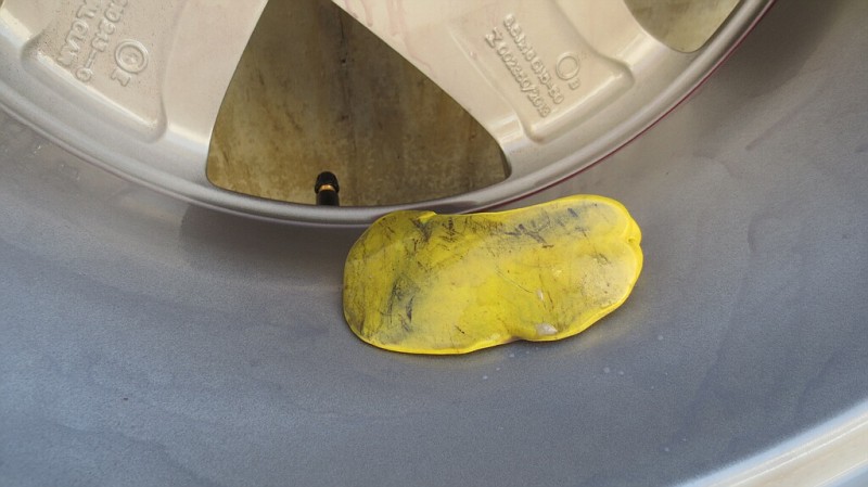

Dopo la decontaminazione chimica una bella sciacquata e poi riasciugamo tutto e siamo pronti per portare l'auto in garage e partire con la clay. Ho usato un pò tutte le clay che avevo per provarle e cercare di colgierne le differenze ma non ho ancora capito quale mi piace di più. Comunque ho usato delle medie della dodo, il set car pro e come lubrificante il supernatural della dodo .

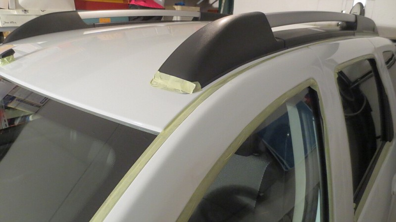

Dopo aver clayato tutto una bella nastrata e un pò di valutazione del danno. Con il faro da 400W puntato sulla carrozzeria ho visto difetti che non avevo visto prima. Niente di grave sia perchè l'auto è nuovissima e sta sempre in garage (6k km in un anno) sia perchè non è mai stata lavata con gli spazzoloni. Un paio di foto di quelli più evidenti su cui poi ho fatto anche un 50/50.
Queste macchie gialle saranno un bel grattacapo. Non ho capito di cosa si trattasse ma su cofano e tetto saranno state una decina. Il prblema è che il giallo è penetrato a fondo nel trasparente.
Una bella nastrata e via di duetto e di mini

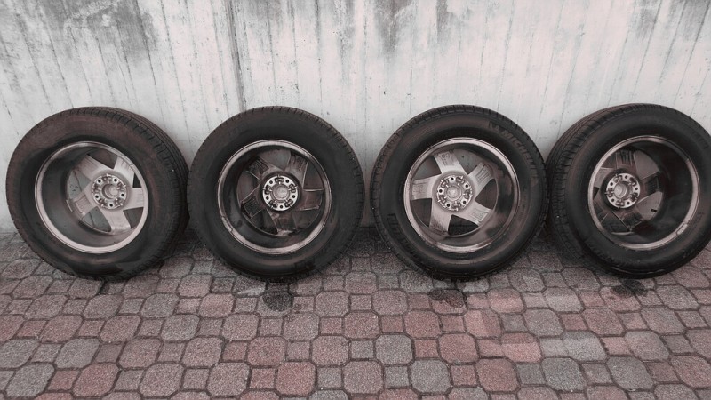

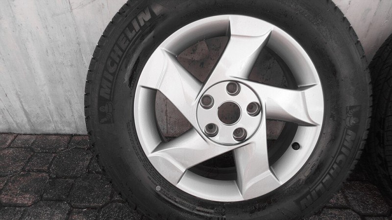

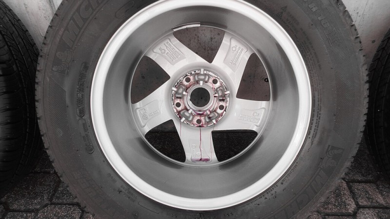

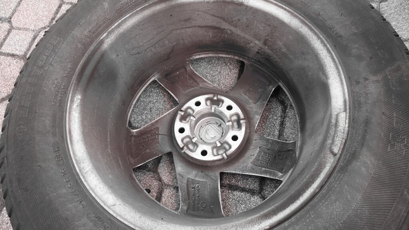

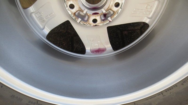

Capitolo cerchi. Nonostante i pochi km sono stati una bella gatta da pelare. Infatti le Duster vengono ingrassate sulle parti in movimento in maniera vergognosa e questi componenti sono senza nessun carter. Insomma i canali dei cerchi erano ricoperti da grasso misto a sporco. Pulirli li ma portato via un intera mattinata. Una volta puliti per bene li ho trattati con il fantastico

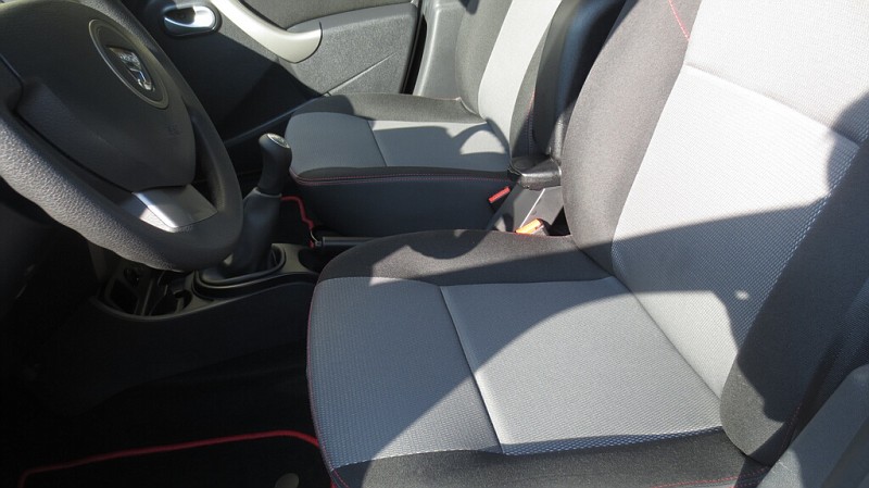

Anche gli interni sono stati aspirati, puliti, spazzolati. Ho usato:

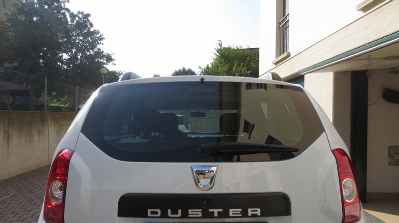

Infine ho pulito per bene lo scarico con M1 e pulito il parabrezza con ceriglass e tamponi in rayon e infine trattato Con G1 parabrezza e con G5 gli altri vetri:

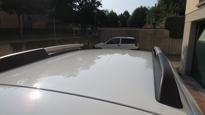

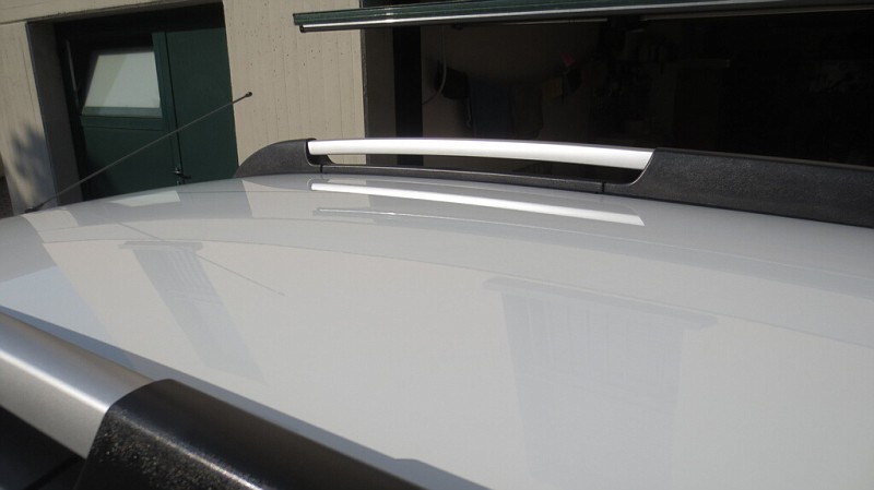

Un pò di scatti finali.
Tutte le parti in plastica grezza sono state trattate con il Dlux.
Per tutti i lavori ho usato un bel pò di microfibra e di tutti i tipi compresi i microsuede per stendere Dlux.
Purtroppo devo migliorare le foto. Prossima volta devo ricordarmi di fare sempre i prima e dopo. Vi condivido comunque questo lavoretto fatto da chi si è avvicinato al detailing per hobby.

Un ottimo lavoro, riguardo il c2v3 a me non ha dato problemi, magari hai usato troppo prodotto...per quanto riguarda gli interni, non hai usato nessuna spazzolina?vedo ancora un po' di sporco su tappetini e zona sedile.

Bhé in effetti sono parecchio pignolo sul discorso rimozione dei prodotti( molto piú che per i tappetini ma non avevo piú tempo x farli meglio di cosí nonostante abbia usato una spazzolina e aspirapolvere). Dopo aver usato il Cquartz Uk mi é rimasta la fissa del controllo e verifico sempre con la luce del sole in controluce se ci sono residui e dove avevo spruzzato, ma senza esagerare un paio di spruzzate per il cofano, ho trovato parecchi residui che erano giá leggiermente duri a venire. Questi residui non erano visibili se non controllando la superficie come si fa x gli swirls. Comunque passando con la mf pulita si é sistemato tutto. Ho solo fatto un pó piú di fatica.
