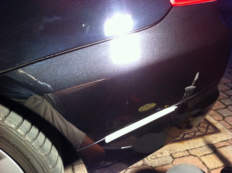

Visto che non volevo farmi mancare nulla, dopo essere partito per le vacanze e aver preso praticamente solo pioggia, arrivato a casa mi sono accorto che il mare mi aveva lasciato anche questo simpatico ricordo. Sicuramente frutto del solito incapace che in fase di parcheggio si struscia amorevolmente al tuo paraurti.

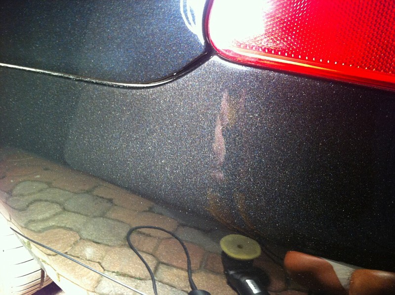

Nella foto ho già pulito tutto ciò che poteva venire via con Fast Cleaner ed Eraser ma quei brutti segnacci erano proprio impressi nella vernice.
Non ci potevo credere anche perche:
1) auto appena riverniciata
2) trattamento nano (cquartz uk) nuovo nuovo
Memore che prima di conoscere LCDA avevo acquistato una pasta miracolosa per togliere i graffi dal colore nero ho pensato di fare un test.
Il prodotto andrebbe dato a mano con un panno in microfibra ed essendo nero credo vada a coprire leggermente i segni. Io ho pensato di passarlo addirittura con la mini e tampone bianco. Non ho la foto del dopo perchè il mio stato d'animo era questo Crying or Very sad Crying or Very sad Crying or Very sad la forza per pensare alle foto non c'era proprio....
Bhò sopra c'è scritto Best Buy ma per la mia piccola esperienza non ne sono molto convinto.... Suspect
Poi mi sono fatto coraggio e ho preso in mano le carte vetrate. Ho pensato che poteva essere l'occasione per iscriversi al ormai famoso club afro in ogni caso avrei portato l'auto in carrozzeria.

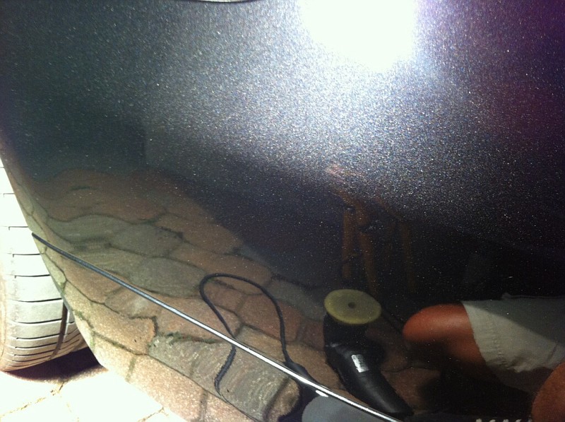

Ho usato una 1500 in orizzontale ed una 2000 in verticale. Facevo sempre piccoli pezzettini lavorando ad umido usando il supernatural clay lube sulle carte vetrate e poi asciugavo per vedere e sentire che stessi lavorando in maniera uniforme. Altro che clay.... dovevate sentire come era liscia la superficie  lol!
ed ovviamnete ho salutato in questa porzione il mio bel trattamento nanotecnologico Crying or Very sad Crying or Very sad Crying or Very sad
poi ho finito a macchina con una 4000 per uniformare
successivamente ho usato sempre la mini per avere il massimo di correzione e un paio di cicli di microfibra e Zephir e un paio di spugna e keramik
questi i miei amici
Questo il risultato. Sono molto soddisfatto del lavoro e anche se ho dovuto rinunciare alla protezione in quell'area ho capito quanto si possa fare con i giusti strumenti e le giuste conoscenze. Purtroppo mi manca ancora un misuratore dello spessore del trasparente per cui mi resta sempre il dubbio di quanto posso andare avanti prima di bucare.
Passando la lampada a pochi centimetri dai segni ho visto che c'è ancora un segno poichè oltre alla strisciata nel punto di maggior contatto c'è stata una depressione che è ovviamente rimasta, si vede però veramente solo con la lente d'ingrandimento e un alogena da 400W a pochi cm dal punto.
I punti in cui pare esserci uno stacco del colore in realtà sono il riflesso del muro in cemento armato a fianco dell'apertura del box.

Tutte le parti sono state riverniciate. Due mani piene di trasparente a detta del carrozziere anzi del verniciatore. Il misuratore mi sa tanto che dovrò prenderlo...
