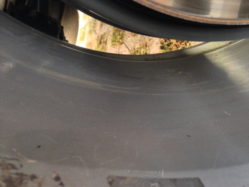

Fin qui ci siamo (mi sono detto, compro queste cose e riprovo) ma quando nel frattempo che aspetto che i prodotti facciano il loro dovere, provo a dare una pulita al volo ai cerchi, scopro delle cose.... affraid  affraid  affraid
evidentemente con lo sporco non si notavano, avranno usato uno spazzolino per cerchi con setole troppo dure. Evil or Very Mad Evil or Very Mad
Ora come faccio a sistemare questi graffi? posso usare i stessi prodotti consigliati per i scarichi?
tanto prima o poi smonterò i cerchi per mettere le termiche.
grazie  a tutti.

Sugli scarichi basta un tampone in foam bianco tipo il duo di Scholl e il polish x metalli menzerna come ti ha suggerito admin,per i cerchi hai ben poco da fare....sono rovinati presumo sia stato il gommista tutte le volte che ha rimosso i piombi per l'equilibratura. Al limite se sono segni molto lievi che il flash ha accentuato puoi provare con un tampone manuale e polish medio (non so se hai una lucidatrice)  Wink

cavolo.. ma carteggiare un po' sarebbe uno sbaglio? sia sui cerchi che sui scarichi?
4 Re: Problema su Scarichi e Cerchi il Gio 18 Set 2014 - 15:17
Si il polish per metalli è quello....io ti sconsiglio di carteggiare gli scarichi....vedrai che con un po di pazienza risolvi....pure tunerz aveva il tuo stesso problema gli ho dato lo stesso consiglio ed ha risolto. Per i cerchi prova una passata con tampone e polish (non quello x metalli ovviamente) se i segni non sono profondi migliorerai la situazione attuale. Wink
5 Re: Problema su Scarichi e Cerchi il Gio 18 Set 2014 - 15:24
La vernice presente all'interno dei canali dei cerchi ha un spessore infinitesimale, sconsiglio caldamente la carteggiatura.... segui il consiglio di benze, per gli scarichi invece si potrebbe fare, ma le condizioni non sono così disastrose da richiedere quel tipo di intervento..... prima pulisci un'altra volta con cromobrill puro, poi lana triplo o quadruplo 0 ed un polish per metalli (il menzerna è un buon prodotto) e vedrai che risolvi......

Per i cerchi invece il polish va bene uno tipo il p1 che sto prendendo per l'esterno?

Per i cerchi il P1 va benissimo. Wink

io sui cerchi avevo il tuo stesso problema...rimanenza di colla dei pesetti per equilibratura...ho provato sia con ironx e tarx lasciando agire anche sui 5minuti e anche SC...ma niente da fare...poi una sera sono passato nella ferramente del mio paese e mi ha dato un flacone di prodotto che viene utilizzato per la rimozione di colle e simili su diverse superfici...ci ho messo un bel po di tempo ma con calma e pazienza sono riuscito a rimuovere tutti i segni di colla...

Si potrebbe dire che è come il lato nero della spugna?
A me sinceramente non sembra colla.. Anche perché i segni sono in mezzo al cerchio non ai lati.. Dove teoricamente vanno messi i pesetti..
