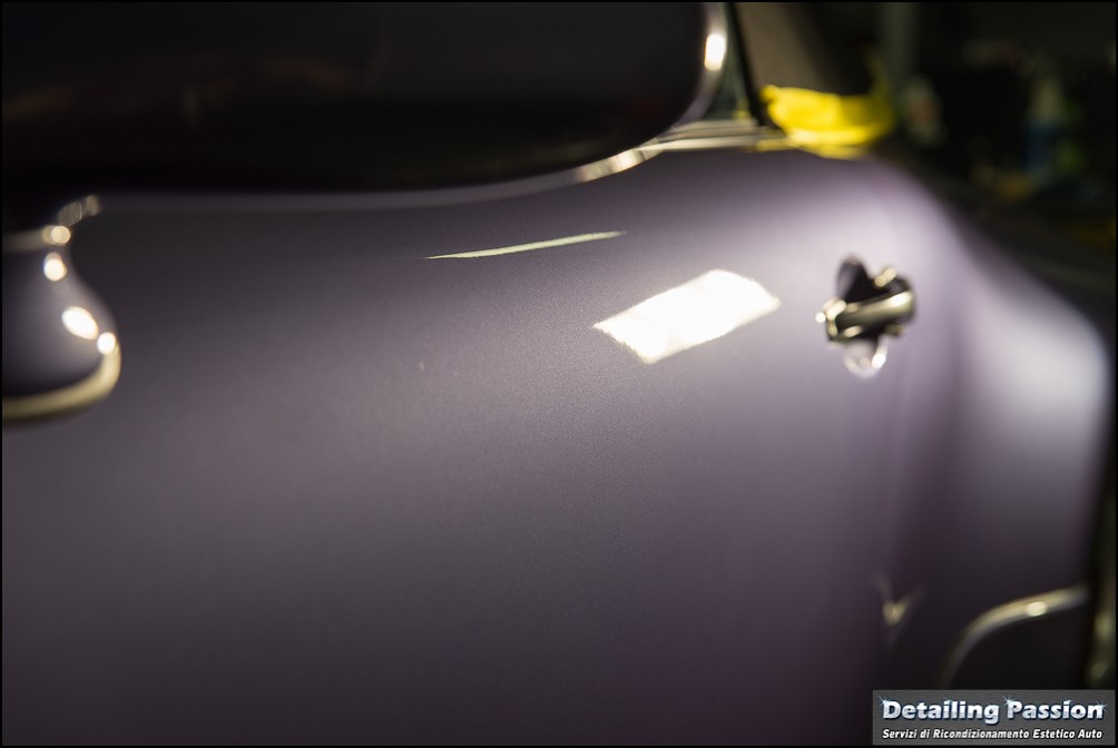

Iniziamo a ridare tono e definizione a questo fantastico blu lavanda !
La correzione e’ stata svolta con lucidatrice rotativa e varie combinazioni
50-50
In fase di eliminazione dei segni di carteggio , eredita’ di qualche maldestro carrozzaio
La fascia posteriore , sempre martoriata su queste porsche d’epoca ….
PRIMA-DOPO
Al termine della correzione applichiamo precera e cera della Zymol

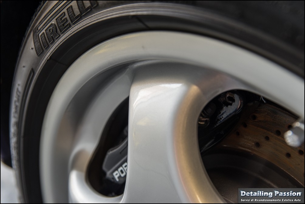

CERCHI
I cerchi sono stati corretti con rotativa e sigillati con Nano Gtechniq
PRIMA-DOPO
A lavoro ultimato il gloss non e’ malaccio pur su un argento chiarissimo
