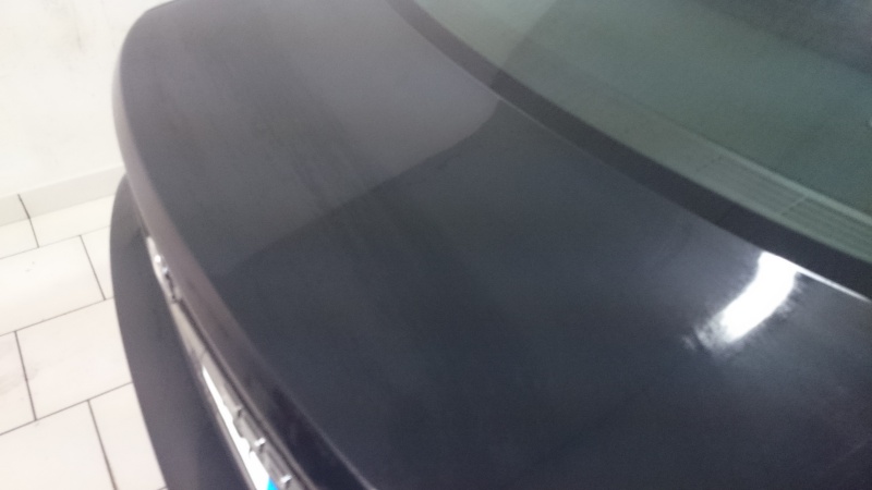

Ecco l'auto come si presentava, non era sporchissima, l'avevo lavata la settimana scorsa, anche se questi giorni è piovuto ed il mio amico fa circa 100 km al giorno per andare a lavoro si è mantenuta abbastanza bene.

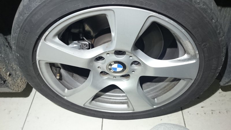

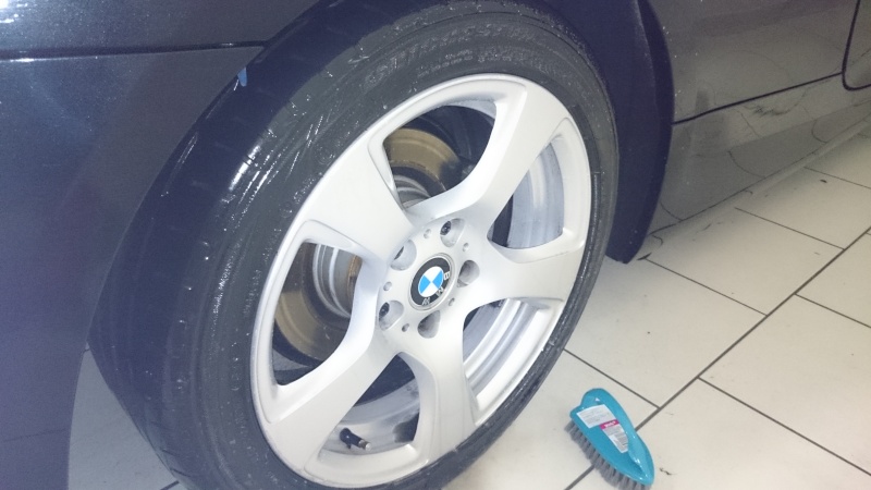

e una bella pulizia a gomme e cerchi sempre con PNT

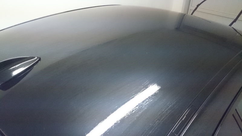

Ecco come si presentava dopo aver fatto un pezzo 40x40 del tettino, dalla foto si vede poco ma sulla clay si formavano tutti aloni color marroncino/rossiccio, dopo questo passaggio però la situazione nella fase di risciacquo e asciugatura era decisamente migliorata come immaginato e consigliato da Antonio.
