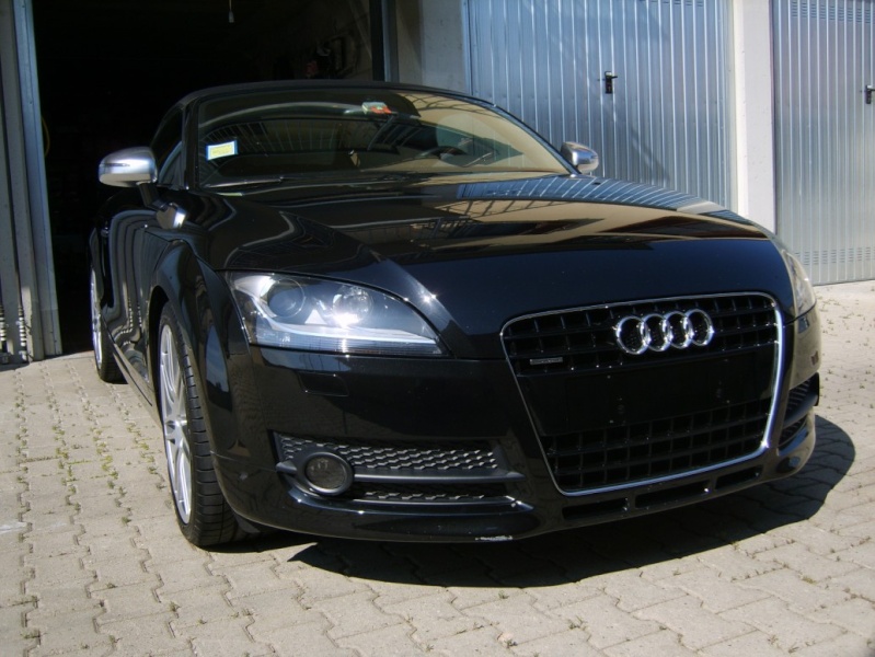

Una bella cabrio del marchio AUDI, un piccola selvaggia visto che monta il mitico motore 3.2 da 250 cv abbinato al raffinatissimo, spettacolare, unico, ineguagliabile, insuperabile cambio a 6 rapporti DSG ( si vede che l'ho anche la mia GTI!)
L'auto si presenteva in queste condizioni:
niente di che visto che l'auto è tsta sempre curata e riparata in gagare quando non viene usata, ma nonostante ciò ci sono numerosi swirl ed aloni:

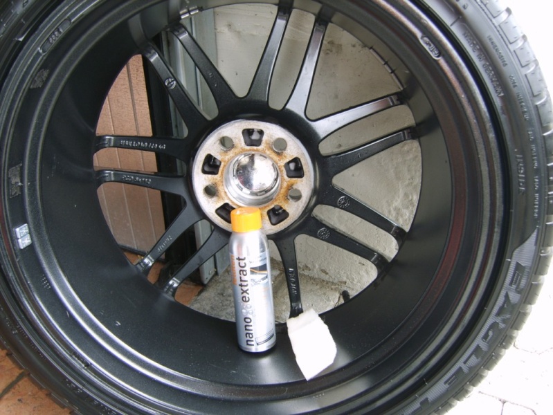

Per i cerchi in lega invece lo Splendorl lega in soluzione 1:5 visto lo sporco blando sia interno che esterno di questi cerchioni, con l'aiuto dei miei tools :
Ho voluto testare questo prodotto polish per dare un tocco di "pulizia in più" ai cerchioni, molto simile al car lack 68( forse è uguale e rimarchiato):

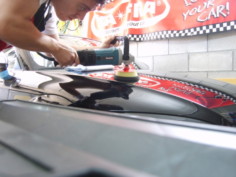

Correzione con 105 e tampone arancio LC ecco il risultato:

complimenti, gran lavoro come al solito. se posso essere indiscreto, a che velocità hai fatto girare il 105 con arancio??

alfa nel cuore ha scritto:complimenti, gran lavoro come al solito. se posso essere indiscreto, a che velocità hai fatto girare il 105 con arancio??
3,5 velocità makita poco sotto i 1800 giri occhio e croce, sopra ho provato ma scalda troppo...........
