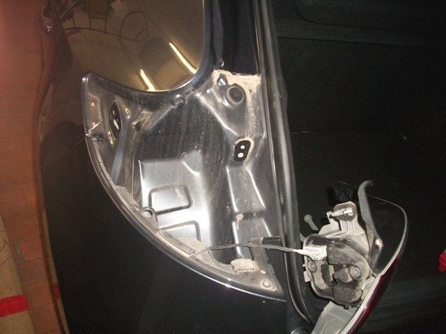

smontaggio fanali posteriori
Renault Megane III... ripristino  carrozzeria e....qualcos'altro 100_8722
Renault Megane III... ripristino  carrozzeria e....qualcos'altro 100_8723

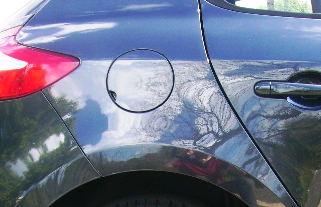

lucidatura
Renault Megane III... ripristino  carrozzeria e....qualcos'altro Post_d10
Renault Megane III... ripristino  carrozzeria e....qualcos'altro Post_d11
Renault Megane III... ripristino  carrozzeria e....qualcos'altro Post_s10
Renault Megane III... ripristino  carrozzeria e....qualcos'altro Dsc07012

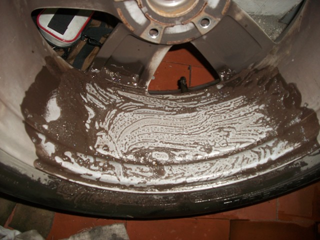

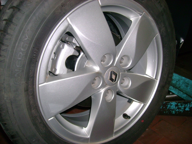

pulizia cerchi
Renault Megane III... ripristino  carrozzeria e....qualcos'altro 100_8724
Renault Megane III... ripristino  carrozzeria e....qualcos'altro 100_8725

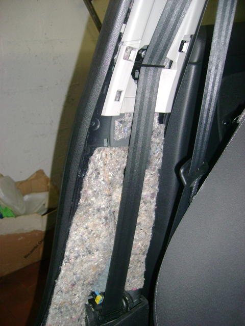

smontaggio di tutte le guarnizioni  montanti e ripristino, come  esempio metto solo un paio di foto
Renault Megane III... ripristino  carrozzeria e....qualcos'altro Dsc07013
Renault Megane III... ripristino  carrozzeria e....qualcos'altro Dsc07014

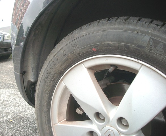

all'appello non potevano mancare i passaruota con  annessi ...gli accessori... Laughing
questo è il posteriore sinistro
Renault Megane III... ripristino  carrozzeria e....qualcos'altro 100_8729

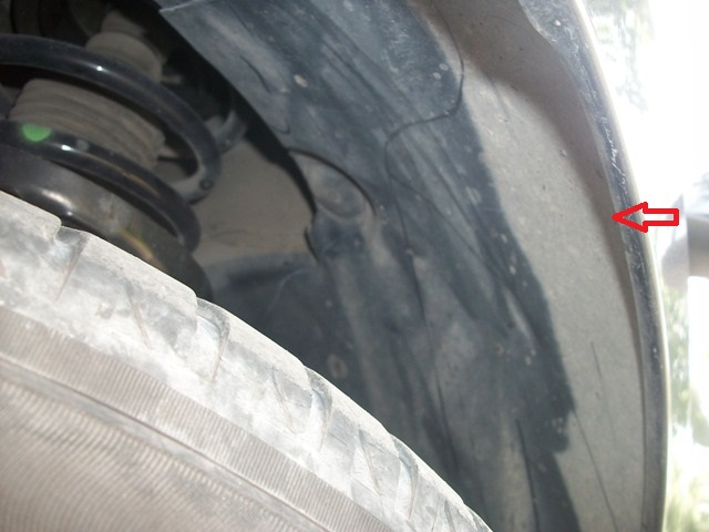

passiamo  ora all'anteriore, anche qui dopo aver pulito il passaruota... è rimasto    da  fare il resto
Renault Megane III... ripristino  carrozzeria e....qualcos'altro 100_8730
Renault Megane III... ripristino  carrozzeria e....qualcos'altro Anteri11

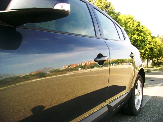

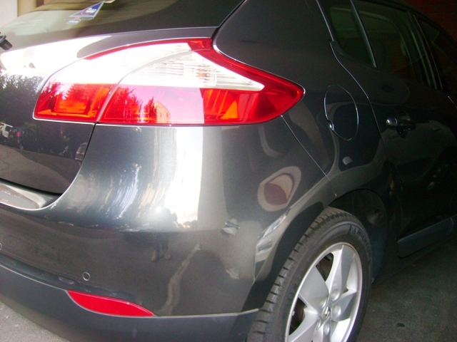

..e come siamo ora
Renault Megane III... ripristino  carrozzeria e....qualcos'altro Dsc06912
Renault Megane III... ripristino  carrozzeria e....qualcos'altro Dsc07038

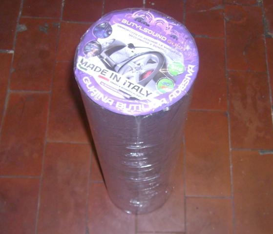

Le foto che seguiranno, a parte un leggero ripristino degli interni, non ha nulla a che vedere  con il detailing, il lavoro svolto, e ancora in lavorazione,serve esclusivamente per migliorare ove ce ne fosse bisogno,( direi quasi sempre) il confort di marcia, potrebbe essere preso come spunto per altri animati  di  buona volontà, passione, e pazienza....molta
ecco quindi  il materiale, futuro  artefice speriamo, del successo di tutta l'operazione
la prima foto è un rotolo  di  guaina butilica adesiva ha una larghezza di 50 cm e lunghezza  del rotolo di  5 metri,  ha uno spessore di 1.8 mm e  un peso di 3 kg al metro quadro, in pratica è un antivibrante, insonorizzante composto da uno strato di gomme butiliche  poi  protette da una  lamina in alluminio  questo è il primo ostacolo che  dovrebbe incontra l'onda   durante la sua propagazione

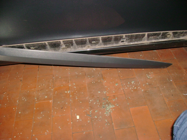

vetri..!!! un ladruncolo deve averlo rotto, poi pero' una volta rimesso a posto  hanno lasciato pezzi a destra e manca,liberi di gironzolare  avanti e indietro nello sportello, con santa pazienza  ho recuperato  tutti i vari pezzetti  frantumati, ma nonostante questo, per il mio raffinatissimo udito lo sportello continuava  ad avere qualcosa che non andava...uhhhmmm.. vuoi vedere che li dentro c'è l'inghippo..??

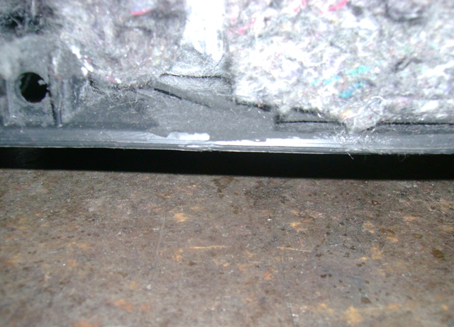

ho smontato la fascia laterale e che trovo.....
Renault Megane III... ripristino  carrozzeria e....qualcos'altro Ant_310
ancora vetri.. i piccoli pezzetti si erano intrufolati anche  all'interno della fascia paracolpi, una volta ripulito tutto per bene quel fastidioso brusio che sentivo è sparito  in modo definitivo
