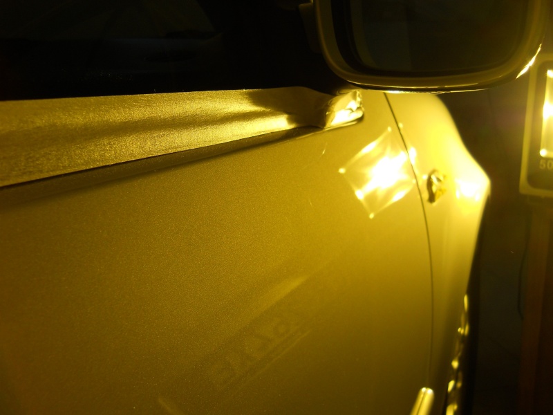

Sto utilizzando ero 600 con tampone giallo LCDA ed M105,ma non riesco a correggere i difetti gravi anche facendo 2 passate(e ce ne sono parecchi)
Sarebbe di aiuto cambiare tampone con un iconic verde HP08 o con uno in microfibra della meguiar's?

L'auto è una golf 4 del 99. Mai visto lucidatura negli ultimi 10 anni.
Ho fatto 2 foto.La prima è il pannello porta che ho fatto ieri. Si vedono alcuni segnetti,ma non si vedono quelli più fondi causati dai rametti quando si passa nelle strade strette.
La seconda è l'altro pannello porta che devo trattare. Vedo che tolgo l'opacità e i difetti meno gravi,ma con il faretto diretto ce ne rimangono parecchi di segni(e sono senza dubbio i più profondi)

Superficie dura: hai bisogno di un tampone più tosto come 1A Tampone HP08 Verde iConic 130 mm o 1A Tampone HP09 Grigio iConic 130 mm oppure di uno in microfibra come Meguiar's Tampone DA Microfiber Cutting 125 mm

Puoi proseguire anche con l'M105 ma se dici che ti rimangono i segni più profondi (se non si sentono con l'unghia) io andrei con i tamponi in microfibra
