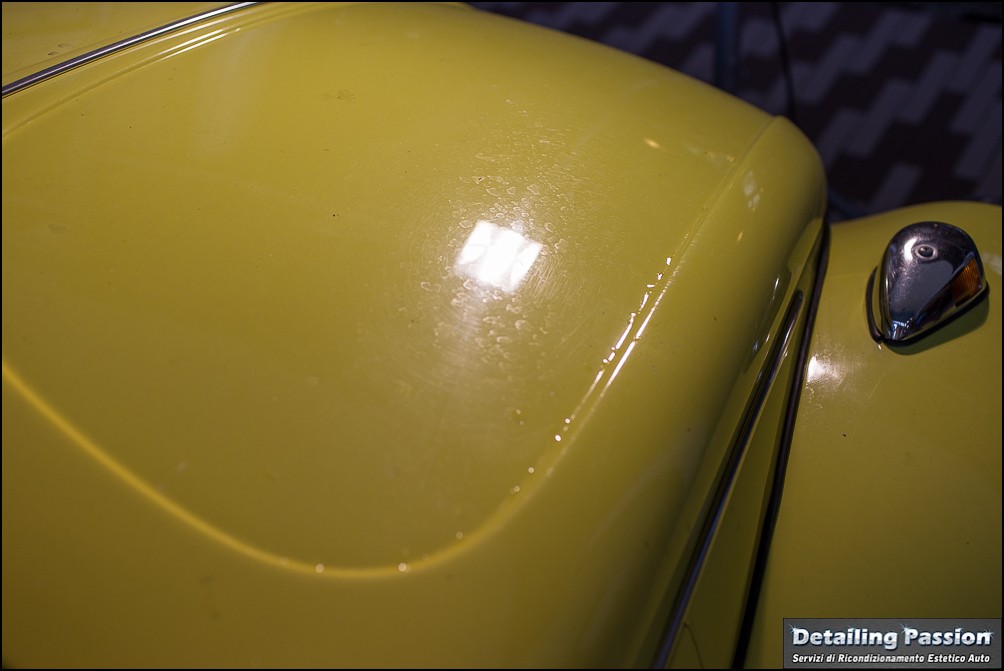

DIFETTI
La vernice monostrato presenta una marcata ossidazione
i classici difetti ......

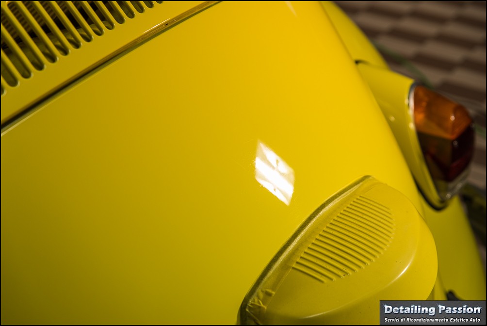

CORREZIONE
Vista l'abbondanza di vernice e l'ottima qualita' della stessa , la correzione si svolge senza problemi . Il lavoro viene svolto con rotativa e rotoeccentrica e si svolge in 3 step .
Al termine della fase di correzione glassiamo e proteggiamo con precera e cera  della raceglaze .
Otteniamo un giallo fantastico dalla tonalita' ricca , wet , glassata e riflettente
