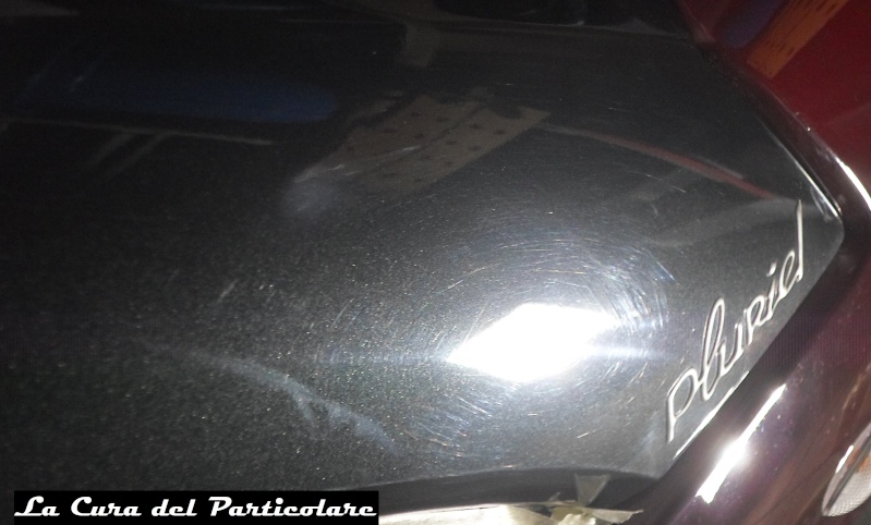

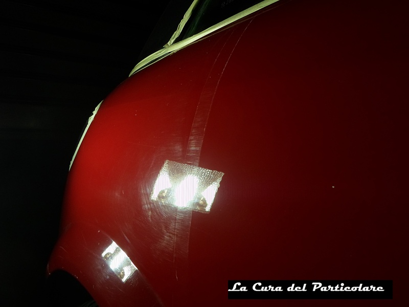

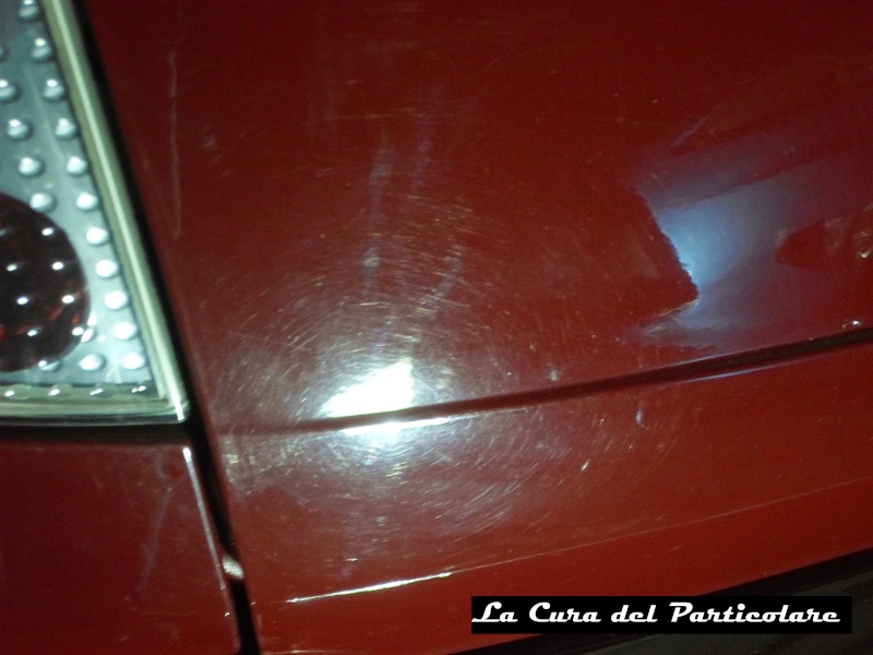

Anche questa volta lavoretto facile facile su una Citroen C3 Pluriel prima serie anno '03. Auto di 11 anni vissuti prevalentemente in città. E' qui dico tutto.
Botte da sportelli, paraurti segnati, ma la cosa che mi ha ostacolato il lavoro è stata la decontaminazione, come se avesse carta da 1500 su baule, cofano anteriore e fiancata Dx. Solo per la decontaminazione ci sono volute 4 ore e 2 lt di ironx e relativa clay buttata dopo l'uso.
Ripristino di vernice, parti in plastica, colorazione capotta, fanali ecc.
Prossimamente gli interni. Da schifo.
Totale tempo impiegato 20 ore.
L'auto, nel corso degli anni è stata riverniciata, male e di un altra tonalità sulla fiancata DX e metà cofano anteriore. Risultato pessimo, ma a me interessava renderla più gradevole d'aspetto.
Condizioni del PRIMA:
DECONTAMINAZIONE:
Una porzione di baule 10x10.
LAVAGGIO TETTO E PARTICOLARI
CORREZIONE:
L'auto prima della vendita è stata lucidata, ovviamente male e presentava difetti di ogni genere, più ologrammi molto marcati e ossidazione vernice pastello.
