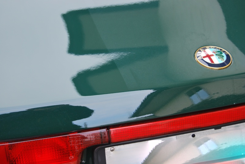

E ora, che XXzzo faccio?? inizio a valutar un po' la situazione, evidentemente quelle contaminazioni sono ormai troppo dure ed ancorate...riprovo ad insistere su un mini pannello con clay ma nulla...visto di che vernice stiamo parlando non sono molto entusiasta dell'idea di provar cromobrill e diluenti vari....conscio del rischio decido di prender in mano la lucidatrice (anche in questo caso ho sentito un po' la mancanza di Alesoft, la scelta per quanto riguarda la lucidatrice da utilizzare era un po' meno ampia del solito Laughing ero600 con DA system e d300...chiaramente ho cambiato molto spesso tampone e lo pulivo ancora più spesso per ridurre al minimo il rischio di crear danni...
50:50 dopo il primo passaggio sul baule
colorazione ricordino
faccio un ulterior passaggio di s3 con tampone arancio e questo è il risultato del test sul baule
Possiamo considerar terminato il test sul baule....tutto sommato soddisfacente, con un po' di attenzione il risultato è arrivato senza danni...ora valuterò come procedere con il resto della macchina, se provar qualcosa di tosto come il polyshave ad esempio (che non avevo in casa) o se continuar così, non c'è fretta, parcheggio l'auto e rifletto. Wink

E soprattutto, se con la clay non riesci a togliere nulla dopo più passaggi, non credo che il polyshave possa far miracoli. Probabilmente qualche diluente ma su di una vernice così che già di suo, senza le cattive, colora i tamponi in quel modo....
so che non è il prodotto adatto. con decaflash?
Alessio ha scritto:so che non è il prodotto adatto. con decaflash?
Alessio, dici di provar a togliere quei "fumi" con decaflash?? Non solo non ho provato ma non ci avrei mai pensato...
