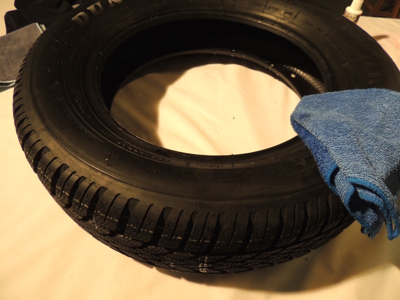

Adesso tocca alle gomme invernali. Un altro passaggio di W2 1:20 e successivamente 2 strati di T1 per la protezione (purtroppo andavo di corsa e non ho una foto del dopo protezione con T1 sorry)
In compenso però potete buscarvi la mia brutta faccia mentre applico T1 con l'applicatore di Perl lol! lol!
E non una ma ben due volte ahahahahah comunque da queste foto potete vedere il grado di luminosità dello pneumatico che aumenta.

Una nota su T1: il suo effetto estetico sta durando molto di più sulle Dunlop invernali che sulle Michelin Estive, ma credo che comunque per dressing sia meglio applicarci Perl, nel prossimo ordine lo inserirò sicuramente.
