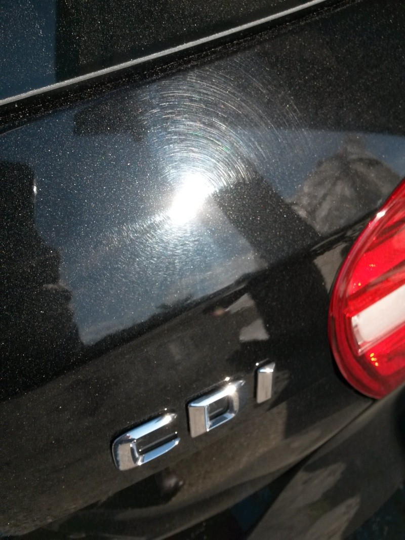

Buongiorno ragazzi! da poco ho fatto lucidare dal carrozziere la mia classe A nero  cod colore 191 dopo averla presa (la sera alle 19) ne ero soddisfatto.. il giorno dopo guardandola controluce si vede il senso che hanno usato a lucidarla! Evil or Very Mad Evil or Very Mad  quindi mi ritrovo con la macchina piena di aloni se vista contro luce ,mentre se la vedo all'ombra è perfetta!!! Crying or Very sad Crying or Very sad
vi allego qualche foto
dato che vorrei provare a correggermela da solo quale kit di ero600 mi consigliate?ho una buona manualità ma rimane pur sempre la prima volta...
ps. ho un altra MB sempre nera da poter usare come "cavia"

Uhuuu ottimo il carrozziere ha fatto un ottimo lavoro!!! (scherzo)
come già sai dall'altro post la clay e la decontaminazione è un passo fondamentale!
Anche io ho una A e posso consigliarti il ero menzerna che su quel trasparente è adatto vista la durezza, vedendo le foto penso che dovresti risolvere con tampone giallo e PF 2500 però dovresti far un test spot per vedere come va il taglio poi se non è efficiente passi al FG400!

C'è un po' di tutto come difetti ... ma andare da un carrozziere e chiedere una lucidatura è utopia ormai.
Anche il mio carrozziere ha la bigfoot da 21 ma se poi hanno i tamponi del 15/18 sporchi neri ... hanno a malapena un polish solo superfine e sopratutto per loro lucidare vuol dire farlo in 4 ore e chiedere magari 200 euro vien da se che i risultati sono questi.
Ovviamente un carrozziere non sa cosa sia tutta la preparazione a monte come decontaminazione ecc ecc ma da una parte non è nemmeno il loro lavoro perchè o fanno una cosa o fanno l'altra.
Qui c'è da lavorare un pochettino Wink
ma come si fa a lucidare un'auto così? ammesso che sia stata "lucidata" veramente...
...non è il primo carrozziere che vedo lucidare in quel modo sarebbe da fargli rifare il lavoro ma se è un macellaio è meglio rassegnarsi.
Tutto sommato dovrebbe essere cosa abbastanza risolvibile anche in one step con i vari P1 - Keramik  - UHS.

ero andato a far sistemare una rigata e già che ero li gli ho detto se la lucidavano..purtroppo non sono riuscito a fatografare bene il cofano..li si vede bene che lo hanno smezzato in due parti e lavorato solo orizzontalmente..
loryabarthino
cavolo mammamia ti han fatto in lavoraccio proprio! comunque con un polish medio dovresti risolvere magari usando un tampone duro come ti ho detto! Wink
Ormai è un classico ma confermo che è anche un problema elementare e di semplice soluzione.
Basta un polish medio (P1, S17, PF2500) per risolvere senza problemi Wink
