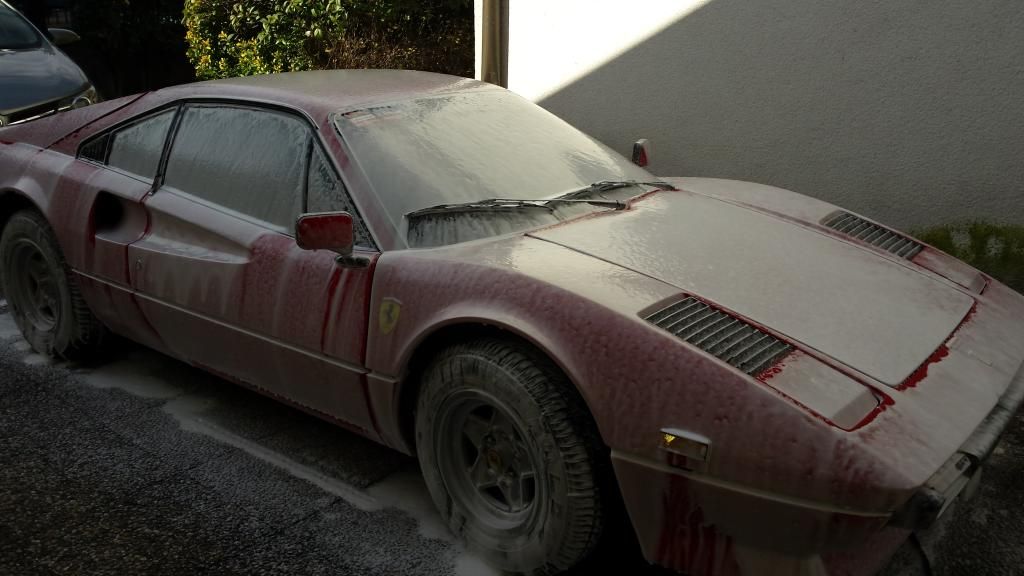

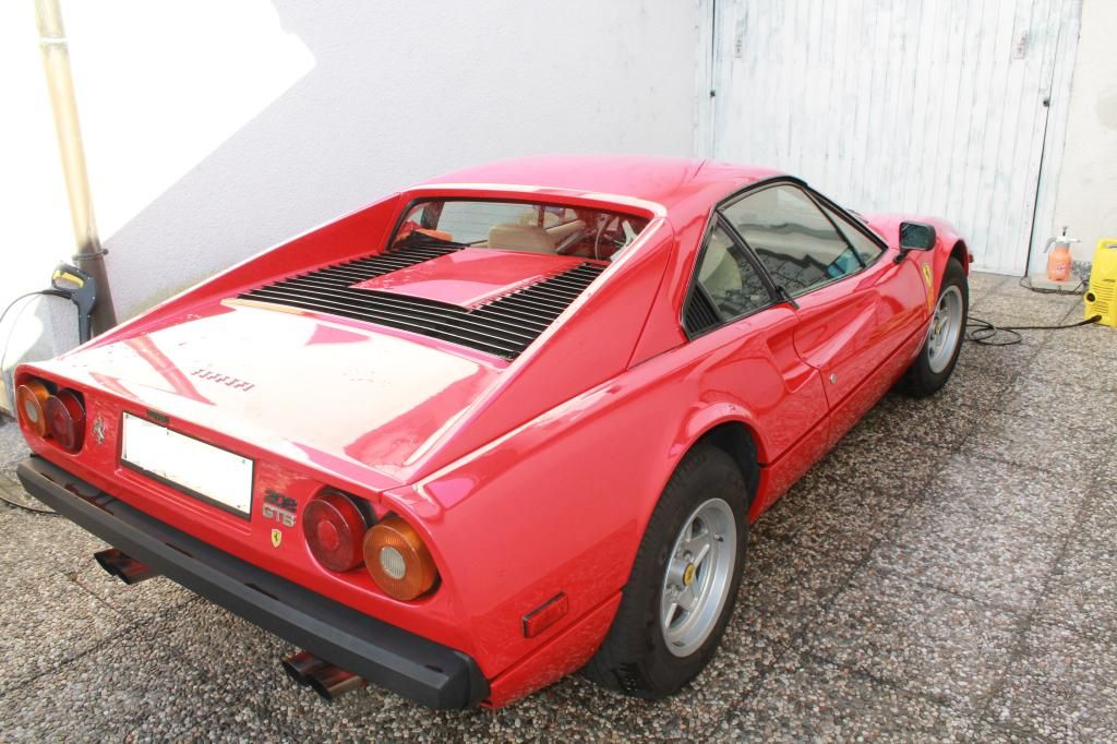

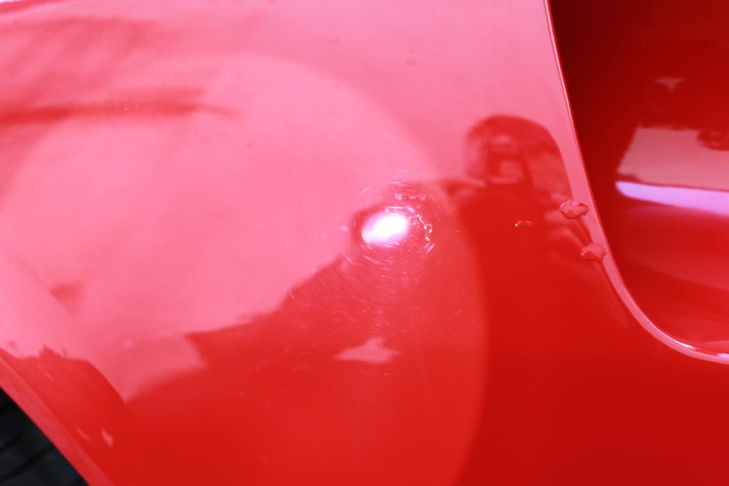

La supercar si presenta non troppo trascurata ma con vernice bella rovinata con in alcuni punti rids ben marcati.

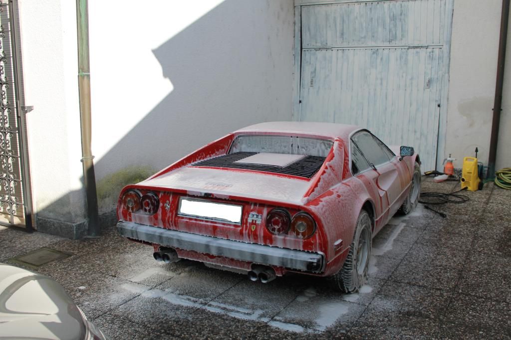

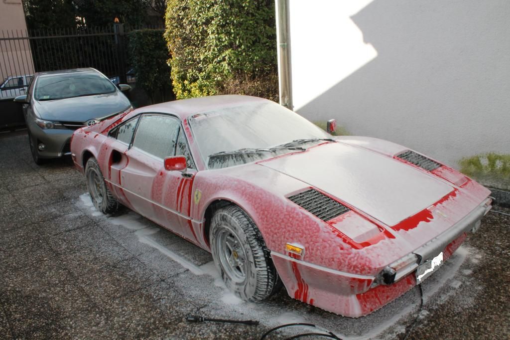

Parto subito con un prelavaggio con pnt 60:1
E una bella foammata...giusto per con 4g mafra

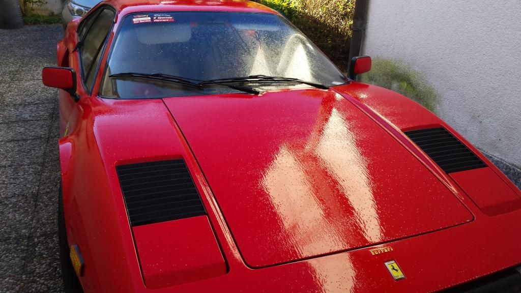

finita la decontaminazione una sciaquata con reset e l'auto si presenta cosi:

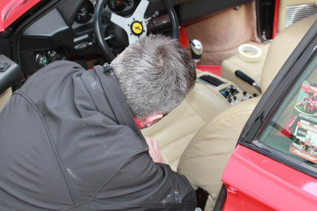

Intanto che si asciuga bene l'auto decido di dedicarmi agli interni...qui non ci sono foto degli interni finiti...ma solo 50/50 il lavoro comunque è venuto molto bene.
io di spalle Razz

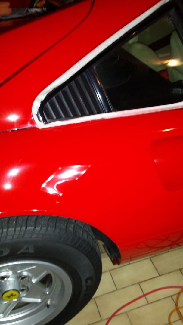

INIZIAMO la lucidatura con fg400.

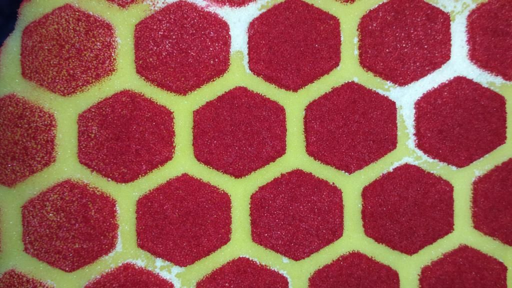

Vediamo chi è preparato e mi dice che tampone è!

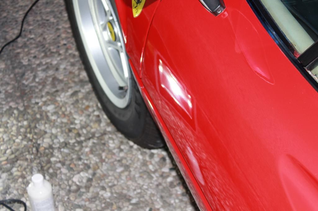

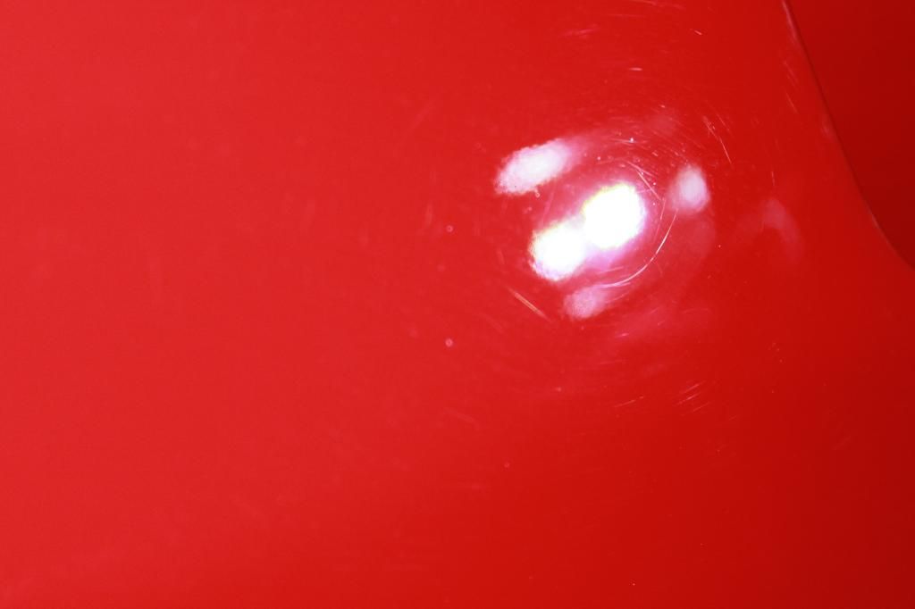

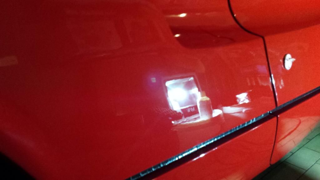

finito lo step con fg400 passo eraser e mi trovo la sorpresa Razz
allora si ripassa tutto con fixer e medio
e poi ancora fixer con fine

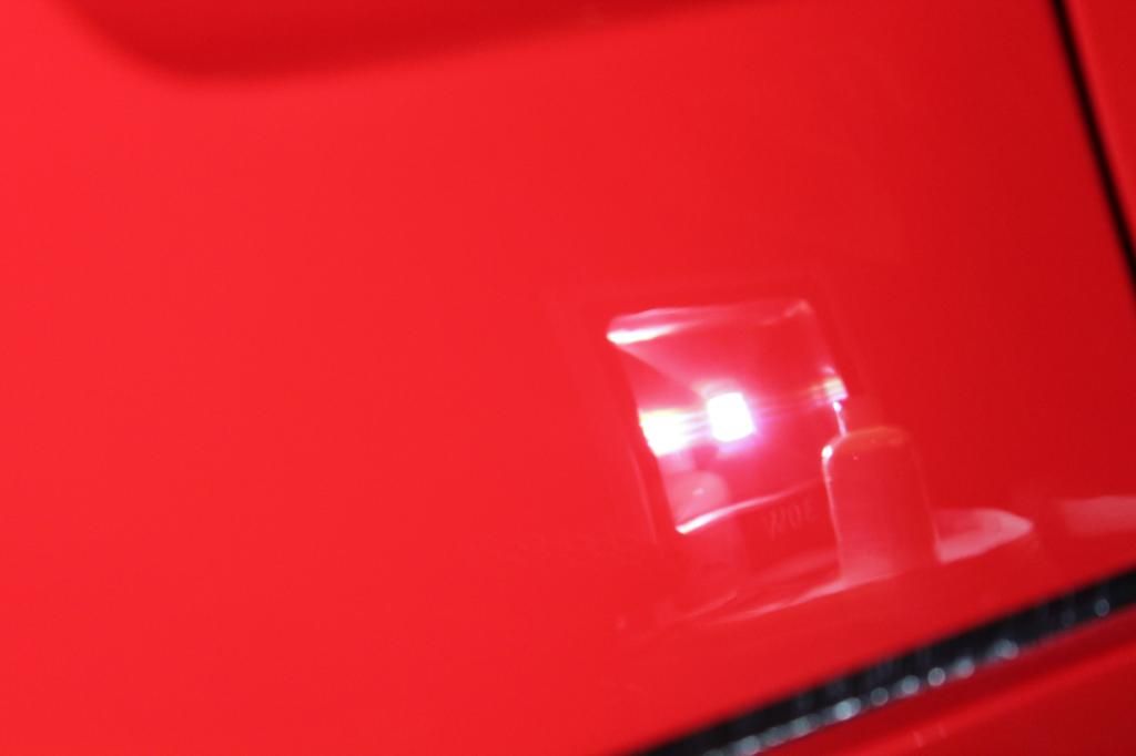

Dopo un'altro bel passaggio di eraser e poi microprime per preparare la stesura della cera(il convento stavolta passava solo purple haze pro....un'auto cosi merita di meglio ma avwevo solo quella)

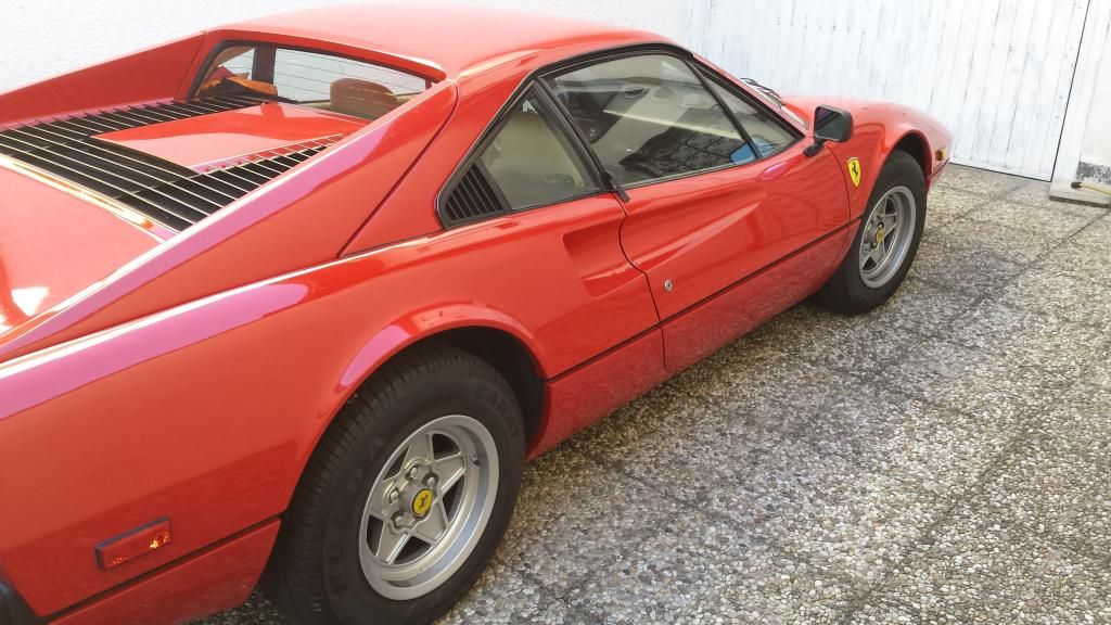

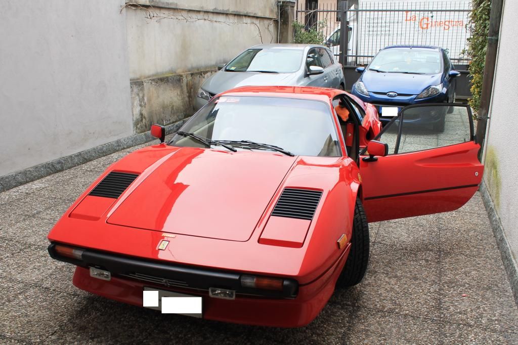

FINITA....peccato non aver avuto il sole per delle foto fantastiche
alcune foto sono fatte con il cellulare SINISTRA e reflex a DESTRA....nessun ritocco solo fotocamere diverse.

Quel tampone invece cos'è  Question
Dovrai dircelo tu  Idea

Il tampone si capisce bene dalla foto (e spero di non fare cappellate) che è un Hex Logic giallo..

.DieD ha scritto:Il tampone si capisce bene dalla foto (e spero di non fare cappellate) che è un Hex Logic giallo..
