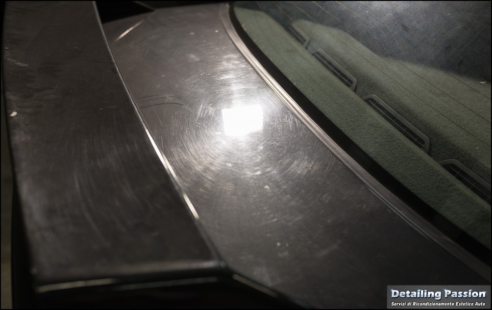

Alziamo il telo protettivo e ci appare subito chiara la situazione , un opacizzazione molto accentuata .......
La capacita' di riflessione in alcuni punti e' quasi azzerata .......
E il consueto spettacolo di difetti ......

La correzione si e' svolta su 3 step e senza particolari intoppi . Il cofano motore era molto danneggiato e presentava spessori bassini ma tutto e' filato liscio

Grazie , non e' stato semplice ottenere quel tipo di gloss , le bmw hanno una vernice " asciutta " e bucciosa .........

Grazie Daniele ! le Bmw sono famose per la loro buccia , abbiamo lavorato su molte bmw ed erano tutte cosi'..........la sfida in questo caso e' ottenere un grande risultato pur con un supporto di qualita' non eccelsa .
Devo dire pero' che la buccia sulla vernice originale di un' auto d'epoca , perde la sua caratteristica di " difetto " ed acquista la valenza di " caratteristica " e come tale , e' un valore da preservare e rispettare . Anche per le auto riverniciate , un intervento sulla buccia non deve essere visto come eliminazione ma come calibrazione ........la buccia deve essere portata ad un livello simile a quella originale . Onestamente non amo molto quei lavori di totale eliminazione della buccia sulle auto d'epoca ........e' vero che una lucidatura a specchio e' sempre un bel vedere ma , secondo me , un detailer che si approccia alle auto d'epoca , deve conoscere e rispettare il contesto e la storia prima ancora che le tecniche di correzione .........

Grazie , in verita' pochissimi micron . La verita' e' che e' possibile ottenere un' ottima correzione senza sacrificare grandi spessori . Questo e' un altro elemento , magari poco appariscente , che contribuisce a classificare un lavoro come un ottimo lavoro
