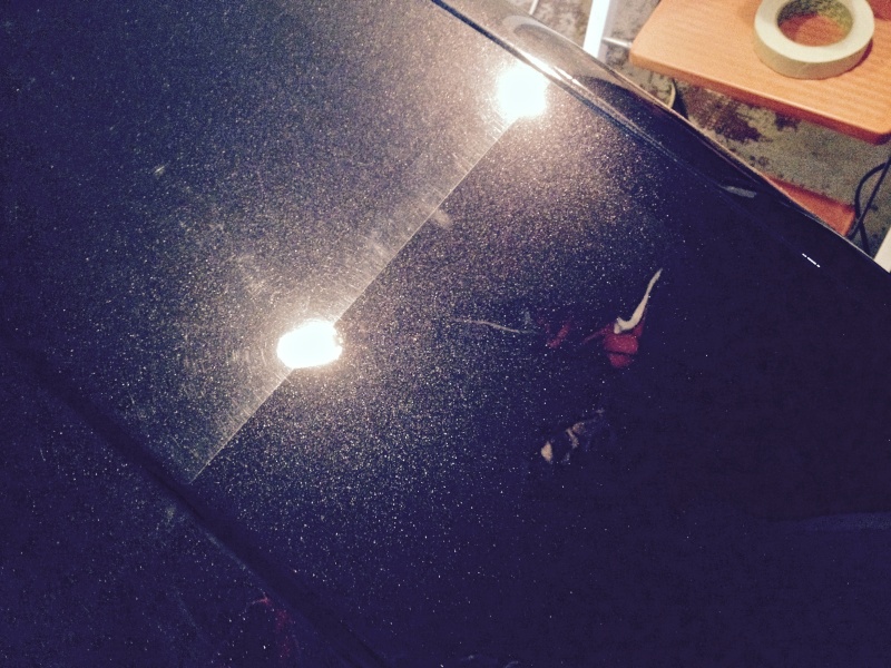

ci alterniamo io e il mio socio e in un'ora facciamo la bellezza di mezzo cofano... farà tempo ad uscire la Golf VIII che saremo ancora dietro pale
Riprendiamo per il secondo pomeriggio, finendo il cofano..
capiamo che esiste un primo strato di opacità e swirls diffusi ma piuttosto leggeri, che lavorando una sola volta il polish sulla superficie vengono via completamente, mentre esistono poi graffi rettilinei o curvi molto più profondi, per i quali bisogna insistere, lavorando sulla stessa area una seconda passata di M105, e, a volte, persino una terza, localizzata sui graffi più pesanti.
ad ogni "passata" portavamo il polish a consumarsi completamente fino a quando spolverava (molto).
Non si tratta di una correzione al 100%: purtroppo certi segni intaccano la vernice troppo in profondità per esser eliminati totalmente, almeno con i nostri mezzi, ma son stati smussati e resi quasi invisibili.
ci siamo trovati bene ad alternare un faretto a led (luce fredda) e un paio di lampade a luce calda, i difetti che sfuggivano ad una li evidenziava l'altra.
un po' di foto..
riscoprire la grana di un metallizzato per la prima volta è stato gratificante... bellissima, faceva riflessi argento, oro e blu.
PRIMA
DOPO

Avrei una domanda, quanto eri lungo con 105 parlando di tempi per ogni singola area?
Hai detto che consumavi completamente il prodotto fino a quando spolverava molto.
Hai constatato che era proprio necessario essere così lunghi?

Frask per il discorso tempi premetto che non li ho misurati, andando un po' a sentimento, lavoravo il prodotto finchè mi dava l'impressione che correggesse: come quando ho fatto la mia Mercedes, quando vedevo che M105 iniziava a spolverare vistosamente e a lasciare pochissima scia sulla carrozzeria (non so se mi spiego) finivo di applicare pressione e ripassavo la zona con pressione quasi nulla per migliorare la finitura... poi controllavo e se necessario davo una seconda passata (sempre necessaria), e qualche volta anche una terza (meno frequente).
Ho letto che M105 fa molta polvere quindi non mi ero posto alcun problema.. Laughing
Non penso che lavorandolo meno avrei ottenuto lo stesso risultato (oppure avrei consumato più prodotto)... ovviamente da novellino accetto critiche, offese, insulti gratuiti Razz Wink
21 Re: Zordi & socio vs Golf IV il Lun 9 Mar 2015 - 22:53
...i tempi mi avrebbero fatto capire solo quanto sei stato lungo...il 105 rimane tra i più corti compond paragonato ai vari S3, FG400, Fixer Wink
