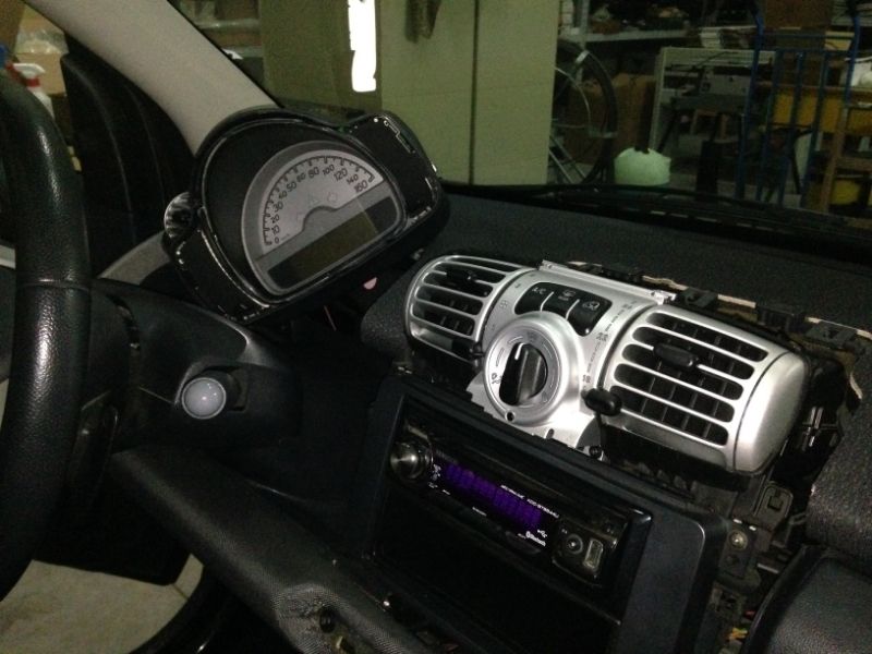

La prima fortunata sarà la mia Smart del 2007, nera cabrio e ricca di graffi e segni del tempo, alcuni anche indelebili (purtroppo)!
Oggi ho provveduto ad una completa pulizia interna, è stata dura ma il risultato è stato soddisfacente a parte il tessuto chiaro della capotte interna che è rimasto macchiato e richiederà un secondo passaggio.
Non ho foto del prima e dopo perchè ero troppo preso dalla situazione!! Sad
I prodotti usati sono:
- Aria Pura 1:20        per quasi tutto praticamente accompagnata da spazzola e MF.
- SC 1:10                 per alcune plastiche e macchie difficili.
- GlassPro                per i vetri
- XPerl 1:5               per ravvivare gli interni in plastica.
- G4                        polish per le plastiche interne (tachimetro)
- Ravvivante per pelli la fenice...     che parliamoci chiaro, le prime gocce di prodotto uscite sono rimasto BASITO per la somiglianza a qualcosa che è meglio non nominare.... affraid affraid affraid
- Sponge Scholl         non credevo nella potenza di questa spugnetta...ma il nero che è uscito dal volante mi ha lasciato allibito!!!
- Simil OdorBact        sensazione di fresco pulito spettacolare!

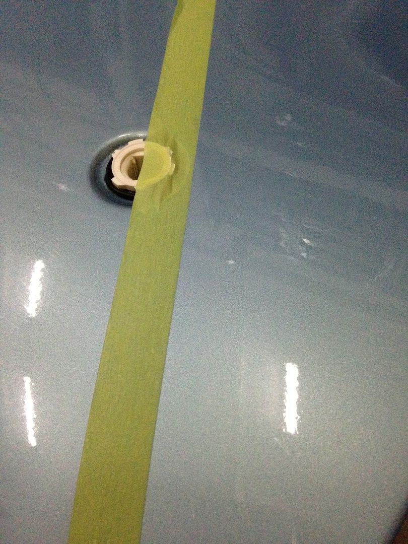

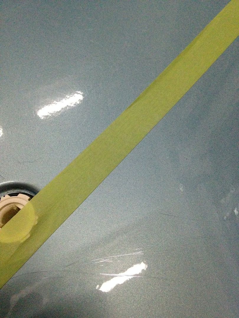

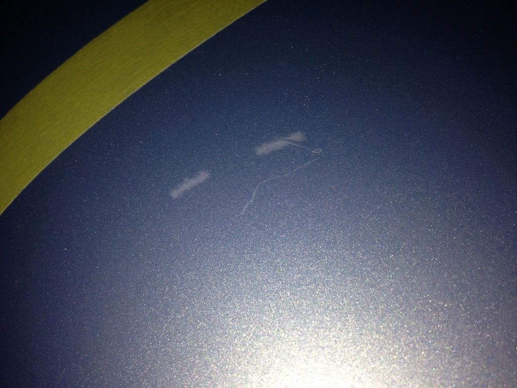

RISULTATO: la lucidata è riuscita, ma solo dei segni + superficiali:
Questo è 50/50
Sempre 50/50

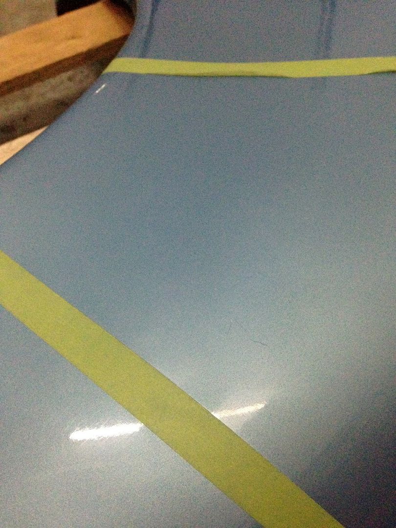

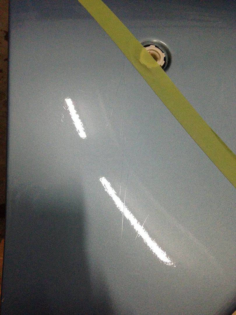

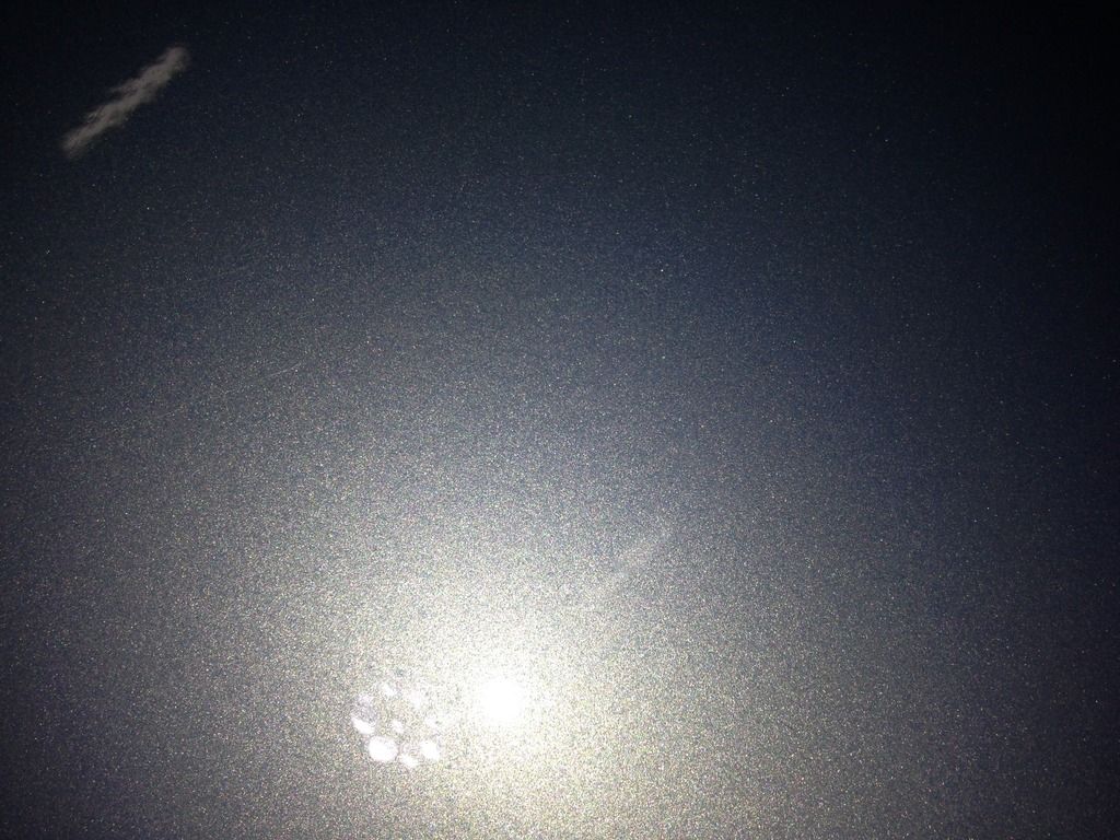

Non soddisfatto, ho provato a carteggiare la parte centrale con una grana 4000 (unica che ho preso), e come risultato dopo la carteggiatura avevo la superficie giustamente opaca:
Dopo la lucidata rimangono però ancora i segni + grossi:
Qua è rimasto il segno della carteggiata sotto lo scotch

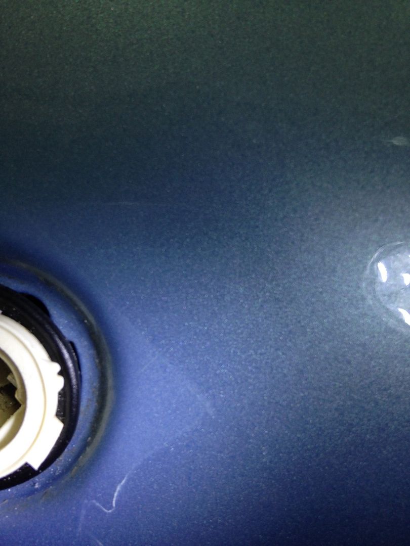

Questo il risultato finale:

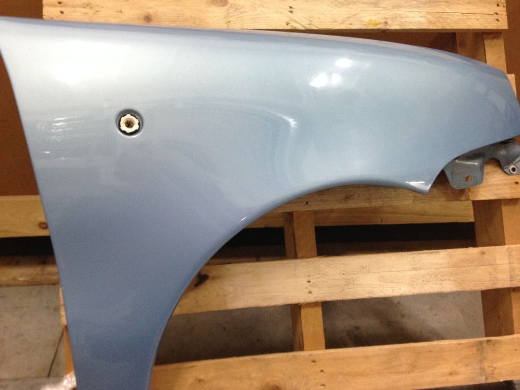

A SX ciclo senza carteggiatura, al CENTRO con carteggiatura e DX come mamma l'ha fatta! Very Happy
Ovviamente niente di che, devo ancora capire i tempi di lavorazione che secondo sono stati troppo bassi, ed in più il colore chiaro non mi ha aiutato nel notare la lavorazione!

Per segni profondi meglio una 1500/2000 come primo step.

Lo capisci dal tempo di lavorazione, osservandolo (ne rimane una patina più o meno visibile a seconda del prodotto che stai usando) e anche dal comportamento in quanto a polvere si (ma non in tutti i prodotti).
L'impegno è davvero apprezzabile ed il lavoro è stato eseguito correttamente. Considera però che quei segni sono davvero tosti e con una lucidatura non li avresti mai eliminati Wink
