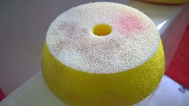

Ciao a tutti. Wink Oggi, sono andato a guardare i miei tamponi ,che erano riposti in un sacchetto di nylon...Questo, lo scenario che mi si è presentato... Shocked   affraid affraid affraid
Aggiungo, che le foto son state fatte, dopo ammollo in acqua calda con nuncas sportwear ,circa 1h ,risciacquo e spruzzata di SC 1:7....
C'è modo di recuperarli o son da buttare...? pale
Ringrazio chi saprà aiutarmi. Smile

A me era successo con la colourlook lavata dopo un lavoro intenso, ammuffiva il legno e formava vermicelli, l ho rilavata bene asciugata con asciuga capelli e poi messa al sole, perfetta. Ora è apposto, non so se con i tamponi basti questo.

Ciao kekko , grazie per il tuo intervento! Wink Pensa che io, dopo averli utilizzati e lavati ,li ho lasciati ad asciugare sopra lo stendino ,per almeno 4/5 gg. prima di riporli nel nylon...al  tatto sembravano assolutamente asciutti ! Crying or Very sad
Ora, sono a bagno con un po' d'ammoniaca...mi par d'aver letto in qualche post che va bene sui tamponi in caso di muffa, s'intravede un deciso miglioramento...speriamo in tutto si tratta di 4 tamponi da 130 mm più 4 da 80 mm, e un paio di pad manuali. Neutral

La perfetta asciugatura dei tamponi delle volte tradisce perchè anche se asciutti al loro esterno, all'interno rimangono sempre tracce ancora umide e difficilmente avvertibili...se si aggiunge il sacchettino di plastica questo non fa altro che aiutare il proliferare di muffe.
Il consiglio è sempre di non metterli mai in sacchetti di plastica e di riporli il più tardi possibile liberi e in appositi contenitori per non far prendere polvere.
Per l'ammonica spero tu l'abbia almeno diluita in acqua tiepida e messa a mollo per soli 2/3 minuti, la soluzione può risultare sempre aggressiva per i tamponi.
Se al contrario li lasci per molto tempo potrebbe verificarsi che modifica il colore dei tamponi, la rimozione delle muffe se avviene lo noti subito, non sono i tempi lughi a beneficiare.
Io avrei comunque agito con prodotti come HP12, SuperClean o Microrestore

Ciao frask.  Smile  SuperClean, l'ho utilizzato per primo, spruzzandolo in diluizione 1:7, lasciato agire mezz'ora, rispruzzato e strofinato ma con scarsi risultati. Crying or Very sad  Di ammoniaca ne ho versata  una piccola quantità, saranno stati circa 30 ml in 4 litri d'acqua, e lasciati in ammollo per una mezz'ora,devo dire con buoni risultati, e senza alterazione dei colori. Wink  Dopodichè ,in lavatrice con winni's, qualcosa è ancora rimasto...  seguendo, il tuo consiglio ,abbondante spruzzata di HP12 ...devo ancora sciacquare...speriamo bene. Rolling Eyes

Se può servire la mia esperienza, io dopo averli lavati e ripuliti a dovere e fatti asciugare all'aria aperta (ma in garage per evitare che si impolverino), li ripongo in una scatola di cartone dove respirano alla grande,sono comunque protetti dall'esterno e si avessero delle traccia di umidità queste vengono assorbite dal cartone. Mai avuto problemi così facendo

Ciao Antonio. Smile D'ora in poi, verificherò con più attenzione la totale asciugatura...Ancora qualche giorno, ed'avrei avuto sui tamponi una coltivazione di champignon. jocolor

Grazie antanibis, ottimo consiglio. Una scatola di cartone è l'ideale per riporli, mai più nel nylon Neutral Durante l'asciugatura, adotto la precauzione di coprirli con uno strofinaccio da cucina, in modo da proteggerli dalla polvere. Wink
