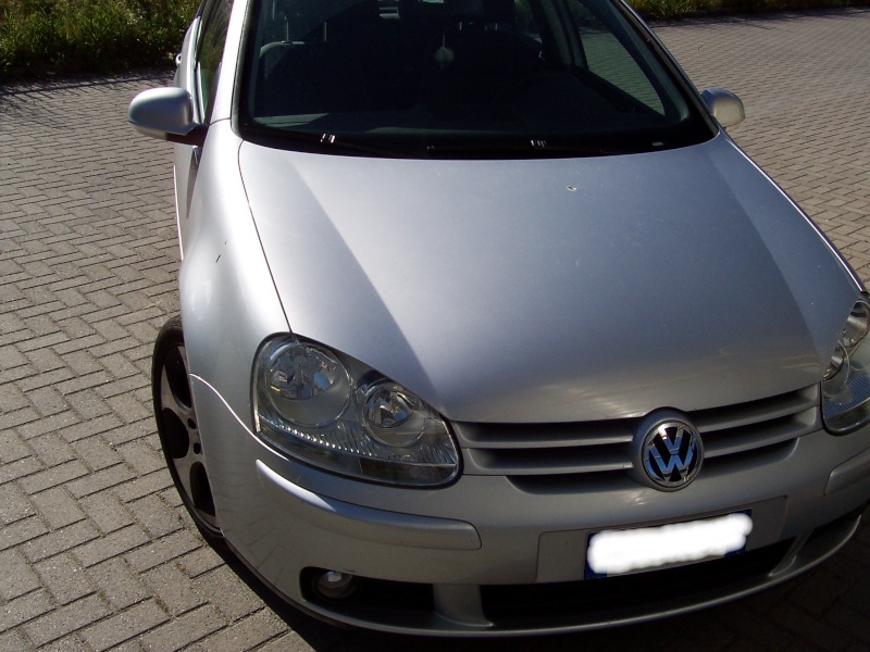

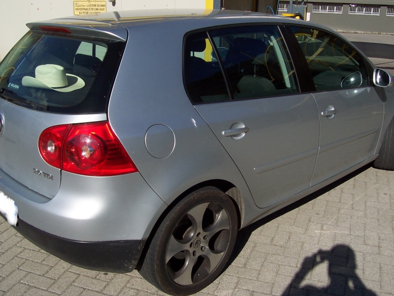

Foto prima:

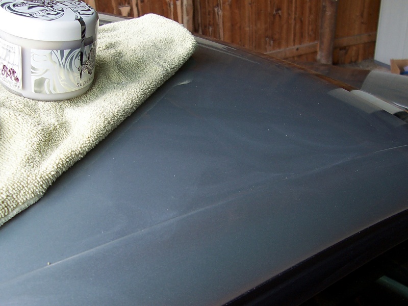

Non si vede molto bene,prova del dito Supernatural...

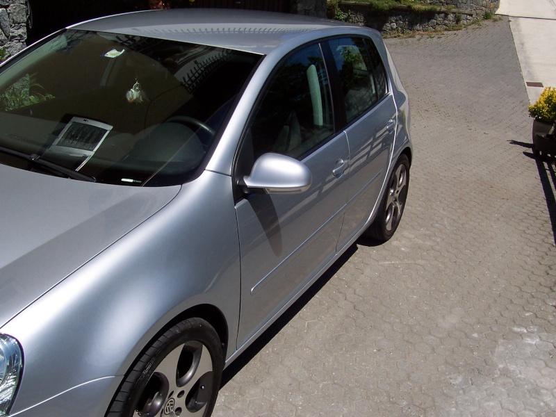

Risultato finale

Hai ottenuto un bel gloss e un' ottima profondita' ! Il bh in effetti e' in grado di dare quel qualcosa in piu' anche su un colore come quello .
