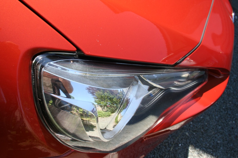

altro problemino sono i fari. Toyota ha pensato bene di fare le calotte trasparenti sia sui fari anteriori che su quelli posteriori. Anche loro belli swirlati come il resto della carrozzeria, presentano sull'anteriore un ologramma visibile solo a faro acceso, in corrispondenza del bulbo del proiettore xeno, e dei segni nella parte alta che non so decifrare... dalle foto si intravedono. idem sui posteriori, ma qui non è presente ologramma.
