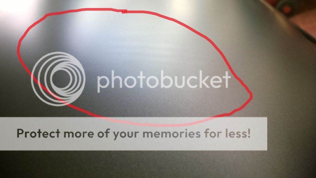

Riassumendo per una mia sbadataggine ho dato il TarX sul cofano della mia Peugeot 2008 Black Matt Limited Edition (Grigio Platinum-vernice opaca)ancora evidentemente caldo , nonostante lo abbia rimosso dopo 2 minuti e non fosse all'apparenza secco esso mi ha lasciato degli aloni che ricalcano la spruzzata/colata.Ecco un esempio:
Ho provato a ridare un pò a freddo dell'altro TarX come mi è stato consigliato , anche se per un paio di volte e per poco meno di 2 minuti, il risultato è stato positivo e un pò si è mascherato. Mi è stato detto di usare degli APC quali LCDA SC e il W5 citrus  e  adesso me li sono procurati , come devo procedere?
PS: grazie ancora dei vostri consigli e del vostro aiuto! Very Happy Very Happy
2 Re: Aloni TarX su cofano Opaco il Mar 9 Giu 2015 - 17:24
Non si vede bene l'alone in foto ma secondo me poteva bastare anche la clay, in ogni caso, i due prodotti procurati puoi usarli entrambi in diluizione 1:10.
SC lo lasci agire il più che puoi (qui non hai limite di tempo) e risciacqui, il W5 invece lo lasci agire 5/10 minuti avendo accortezza di non farlo asciugare e risciacqui con l'idropulitrice.

Ocio alla clay su macchina opaca... Wink
4 Re: Aloni TarX su cofano Opaco il Mar 9 Giu 2015 - 17:54
Giusta considerazione di Peter, ho avuto una svista che l'auto è opaca.
