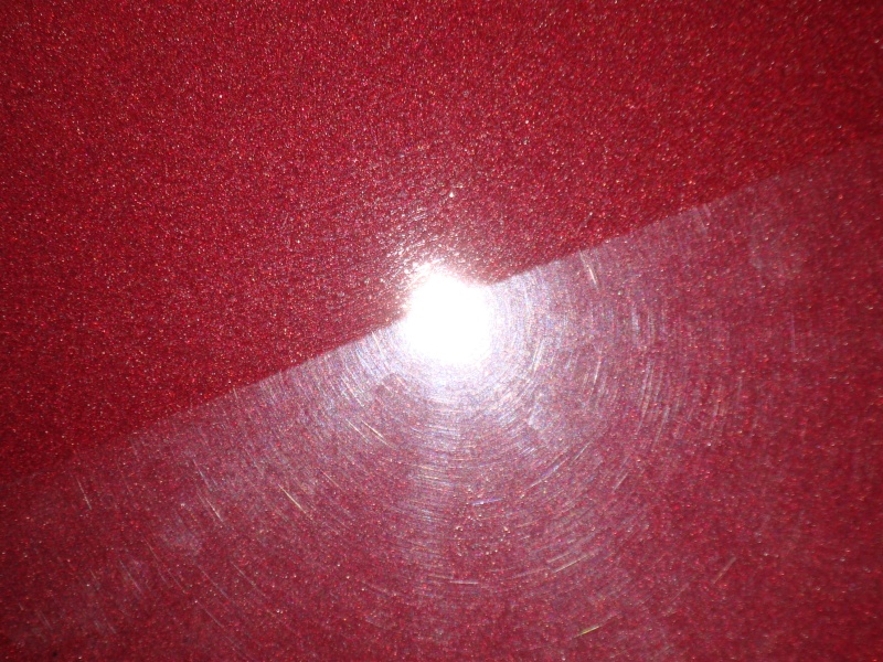

Cari ragazzi...scusate l'assenza "attiva" ma ci sono sempre...diciamo che è una mia scelta.Vi posto qualche fotina di qualche settimana fa.Che dire:la pratica con la Rupes procede alla grande.Ci si vede presto sul web...sapete dove trovarmi Cool
Ah!Dimenticavo...queste sono 3 passate di Rupes/Bianco LC/M205/IPA.Thanks for looking Basketball

bel lavoro andrea, ottima la pulizia del risultato, anche perchè il rosso è pari al nero per difficoltà!

Come è il trasparente della Ka visto che a breve ne devo fare una?

Ben tornato Andre...bello il 50 e 50!!!

@Paolo4x4: io non usato pochissima pressione e una velocità di 1200 giri allo Zenith.Valuta te calcola che era parecchio malconcia.E' sempre stata lavata con rulli e spazzoloni.

discussioni a parte ottimo risultato!
la ka era messa maluccio proprio!

Che dire?! Hai ottenuto un gran risultato, complimenti!!!
