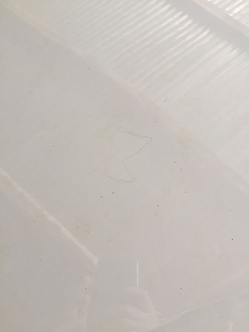

Salve a tutti, avrei bisogno di un'aiuto.
Questi ultimi giorni ci sono stati dei violenti, anche se brevi, acquazzoni, che hanno lasciato delle strane macchie marroni su tutta la macchina (protetta con dodo white diamond) simili a macchie di caffè.
Ieri sera me ne sono accorto e sono andato ad un self pensando fosse terra, ma le macchie non si sono mosse.
Stamattina prima di partire ho provato velocemente con il pnt ma fatto agire normalmente non le muove, solo agendo meccanicamente (e per molto tempo) con un panno in microfibra sono riuscito a smuoverle.
Secondo voi che roba è? Come mi consigliate di muovermi?

Se eri parcheggiato sotto agli alberi è resina....ed è pure corrosiva....rimuovila prima di ieri ( per farti capire che prima lo fai meglio è)purtroppo è successo anche a me....ed ho dovuto carteggiare per risolvere....non basta lucidare.... Sad

Con che posso provare a toglierle? Oltre al pnt ho il trix, magari è piu efficace su questo genere di macchie? Tra l'altro ho paura di fare degli swirls dato che per togliere una macchia delle dimensioni di un euro ho dovuto strofinare diversi minuti e il pnt non è fatto per quello..  Rolling Eyes
Avrei anche una clay da inaugurare e un detergente multiuso (amway loc) che ho usato diverse volte per rimuovere escrementi di uccello..

Ti serve una clay bar!!
5 Re: Aiuto x macchie marroni il Mar 16 Giu 2015 - 19:15
Quoto per la clay bar: è indubbiamente il sistema più veloce, efficace e sicuro per quel tipo di macchie.
6 Re: Aiuto x macchie marroni il Mar 16 Giu 2015 - 19:19
loryabarthino
dai una bella sgrassata e poi clay! se non risolvi come detto da benzebu devi lucidare

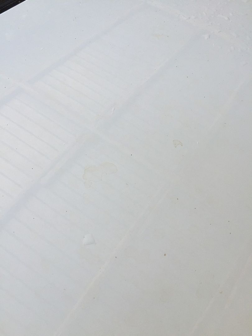

Grazie a tutti per gli ottimi consigli, dovrei aver risolto! Very Happy
Dato il poco tempo a disposizione mi sono cimentato solo il cofano.. sono partito dal prelavaggio pnt + trix per decontaminare. Poi clay media su tutto il cofano.
Dove erano presenti le macchie ho dovuto insistere un pò di piu.. col risultato di opacizzare quei punti.
Dopo la clay ho passato su tutto il cofano il gtechniq p1 con la spugna tristato (lo dovevo comunque passare per eliminare dei graffi di gatto) e il cofano è venuto perfettamente!
Unico problema è che per fare il cofano c'ho messo 1 ora e mezza, e dovrei fare quasi tutto il resto della macchina (tetto, portellone e parte alta degli sportelli).

Bravo, molto bene! Purtroppo il lavoro manuale è davvero lungo...

Infatti ho preso il p1 che da quanto ho capito è uno dei migliori da dare a mano. Tempo permettendo finirò sabato e rimetterò la protezione, voglio provare l'hydro2 Very Happy
Una domanda, la spugnetta, una volta usata, va lavata dai residui di polish secco? Con cosa?
10 Re: Aiuto x macchie marroni il Mer 17 Giu 2015 - 22:55
Se hai un apc tipo super clean usalo....altrimenti sapone di Marsiglia e acqua!! Non strizzarlo e lascialo asciugare diversi giorni prima di riporlo!! Per il lavoro ben fatto!! Non far passare tempo....togli il prima possibile quelle macchie!! Wink
