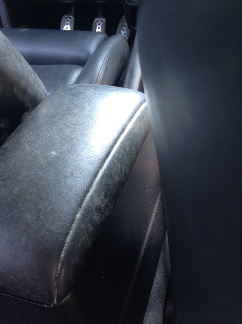

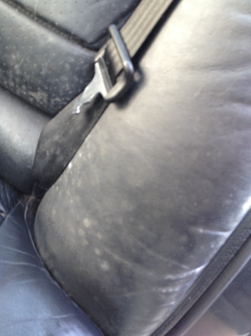

Ragazzacci,
chiamata con prefisso +44 ... from England.
R., grande appassionato di auto (e Professionista affermato nel settore automotive Laughing) ha la sua Ford Sierra Cosworth con qualche problemino.
S.G. Twist vs. Sierra Cosworth  Sierra10
5 anni fa è stata totalmente riverniciata (ottimamente, peraltro) con il colore Ford originale. Ma da 5 anni era ferma in un garage (scempio!), dato il suo trasferimento in UK per lavoro.
Quest'estate, dovendo scorrazzarla, ha scoperto che...
Un po' di pazienza... ShockedRolling EyesWhat a Face
Vederla così, piange il cuore... però la S.G. Twist, all'occorrenza si trasforma in Ghostbuster's e...
S.G. Twist vs. Sierra Cosworth  Armato10
S.G. Twist vs. Sierra Cosworth  Armato11
Si va in scena!
Primo step... uccidere le spore di muffa, possibilmente senza spargerle troppo in giro!
Il buon generatore di Vapore Saturo Secco viene in soccorso: uccide e tende a far depositare le spore volatili; in seguito saranno aspirate.
S.G. Twist vs. Sierra Cosworth  Vapore10
Come condiviso con Antonio, sono serviti pazienza (tanta), vapore (tantissimo), AP-Dirt Ereser-Colourlock-Martina (tantissimimissimimissimi) Laughing

@sesamo: problema sostanziale e non trascurabile. Auto senza batteria, che resterà ferma fino al 24.08 in carrozzeria per la chiusura estiva.
Un prodotto come OdorBact, quindi, avrebbe agito solo a metà non potendo azionare l'impianto di aerazione. Ho sanificato lo stesso con il vapore.
E dato protettivo e nutriente sulla pelle.
Per fortuna le spore che si sono propagate, hanno aggredito solo la pelle e solo in parte le plastiche, ma non le moquette e il cielo. Buon conto ho sanificato anche quelle con vapore e AP.
Il 24 controllerò nuovamente la situazione, prima che il carro attrezzi la porti in un'altra città per il ricovero.

il lavoro sulle muffe è rognoso. Benissimo il vapore che uccide muffe e varie, benissimo aspirazione, benissimo una bella pulizia con prodotti adeguati, ma come giustamente faceva notare qualcuno l'ideale sarebbe concludere con un trattamento ad Ozono. Questo agisce dove è impossibile arrivare ed inoltre è molto indicato per i condotti dell'aria condizionata.
P.S. hai sostituito il filtro antipolline? e' molto importante viste le condizioni dell'auto. Nel filtro si annida di ogni e se non si interviene su quello c'è il rischio che una volta riacceso (ma non necessariamente) ritorni in circolo un bel po di schifezza!!!
