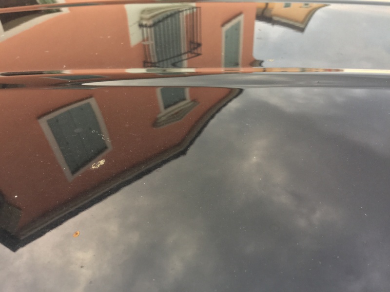

Dopo intendo decontaminare e lucidare completamente l'Audi nero lucido della mia ragazza.
La vernice è ancora brillante quando è lavata, ma ci sono anni di graffi e swirls mai lucidati, ed è un colore che si merita un gloss da sballo, cosa che sono convinto possa dare, visto che già lavandola con il PE si vede uscire allo scoperto per qualche giorno.
Ecco alcune foto dell'auto che non viene lavata da 4 settimane:
Tetto:
Cofano:
Paraurti posteriore con gravi graffi da parcheggio, non pretendo di eliminarli del tutto ovviamente, ma solo di attenuarli il più possibile:

Un altro consiglio vi chiedo, il tetto dell'audi ha un sacco di nervature per rinforzarlo, e questo renderanno molto scomoda la lucidatura li sopra, mi consigliate di fare semplicemente attenzione senza passarci sopra, o d'incartare le creste con del nastro per non rischiare di rovinarle?
Oppure dite che posso passarci sopra senza tanti problemi?
Eccole:
