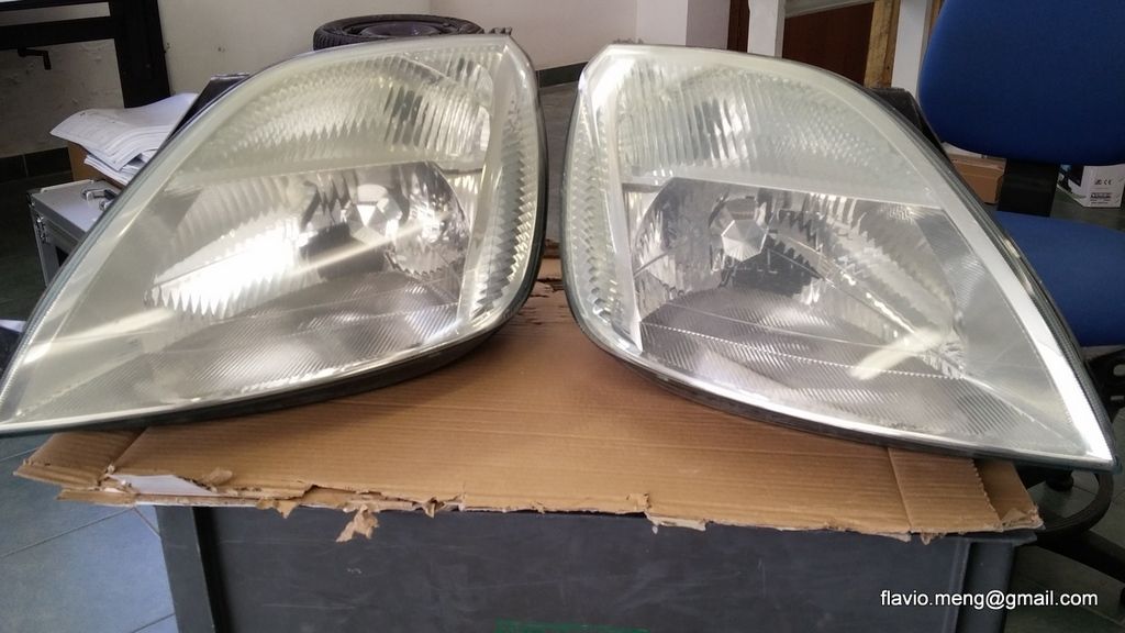

Si vede dalle foto che un miglioramento c'è stato, ma sono ben lontano da poter dire che sono
come nuovi... Le foto sono molto più esplicative!!
FARI LAVATI

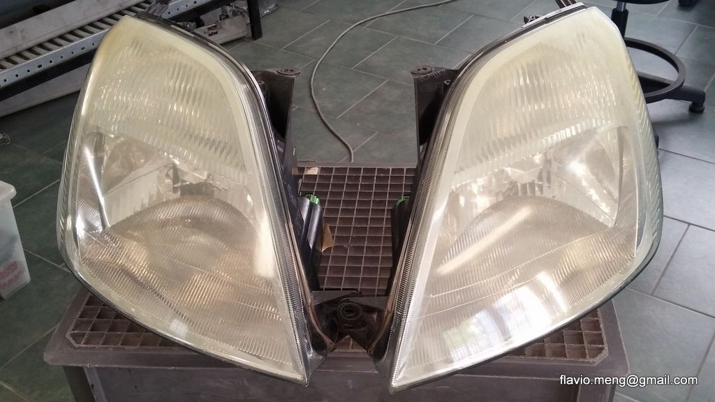

INIZIAMO CON IL PRIMO
50/50 CON L'ALTRO FARO

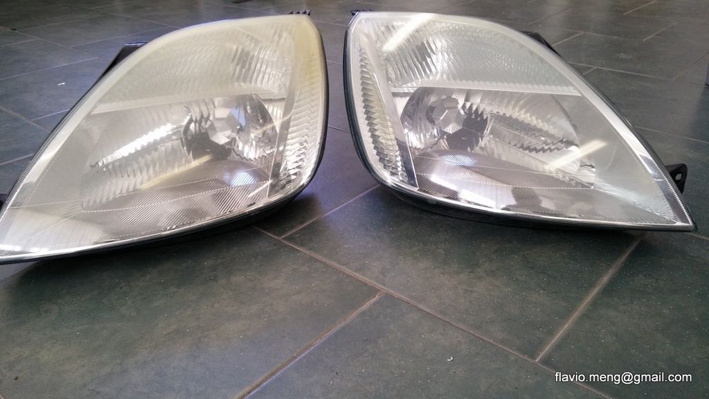

ENTRAMBI I FARI LUCIDATI

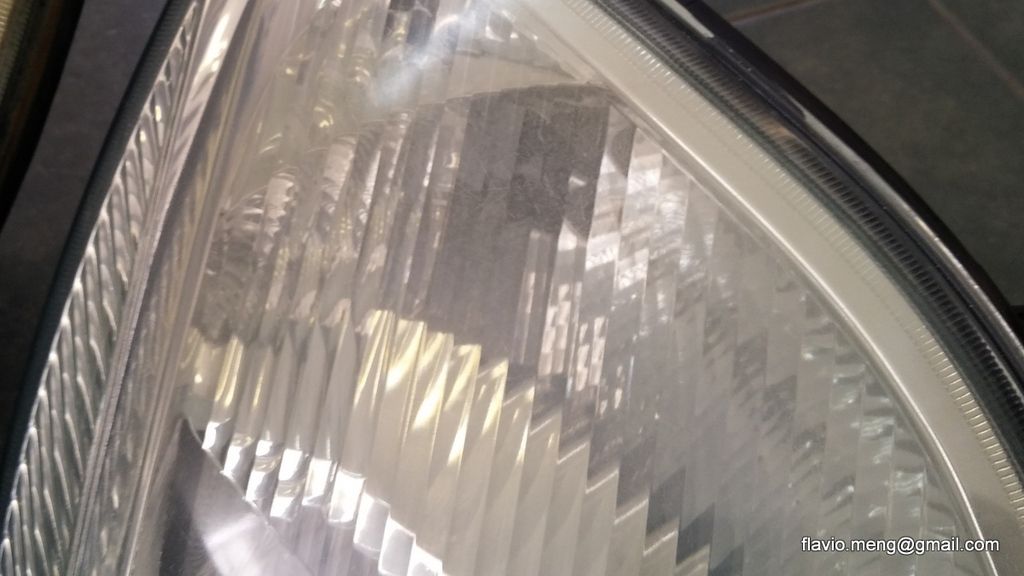

DETTAGLIO DEI DIFETTI CHE NON SONO RIUSCITO A CORREGGERE

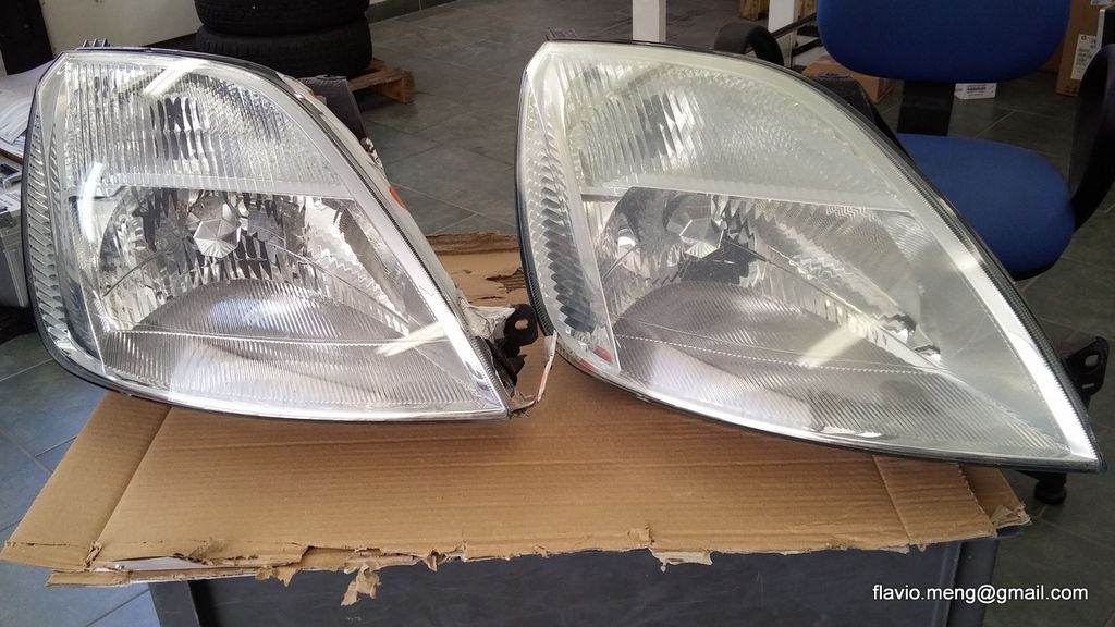

50/50 CON UN FARO QUASI NUOVO (Nemmeno Lavato)
Come si può vedere dalle foto il miglioramento c'è stato ma mi aspettavo di meglio....
Non riesco a capire se è possibile insistendo di più con la carta rimuovere quelle microcrepe sul Policarbonato,
o cmq riuscire ad ottenere una trasparenza più vicino possibile a quella del faro nuovo!
