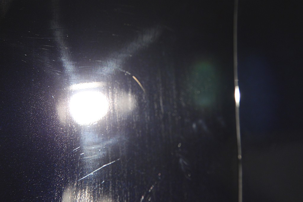

Ciao a tutti, Smile  oggi vorrei condividere con voi questo lavoro effettuato sulla splendida BMW X6m50d azuritschwarz, un colore molto particolare e molto bello, un mix tra il nero ed il blu metallizzato.
L'auto in questione ha, in precedenza, subito un trattamento nanotecnologico in maniera errata pale  lasciando sulla vernice e sui vetri residui di prodotto ormai cristallizzato e parecchie alonature.
La nostra mission era quella di riportare alle condizioni originali lo stato di carrozzeria, vetri e cerchi.
Le operazioni sono state le seguenti:
prelavaggio
lavaggio di cerchi, carrozzeria e motore
decontaminazione chimica e claying
valutazione dei difetti presenti e scelta della combinazione atta a rimuoverli
lucidatura a più step
protezione di cerchi, carrozzeria, motore e vetri con prodotti nano
Ecco il lavoro svolto.
Difetti:
In alcuni punti è stato necessario carteggiare
Iniziano le fasi di correzione e finitura su carrozzeria e vetri con sistema BigFoot
Protezione con Gtechniq G1
Ecco il risultato della correzione dei difetti
Protezione motore 50/50
Applicazione e cottura del trattamento Crystal Serum + EXO
Foto Finali
Grazie per la visione! A presto con nuovi entusiasmanti lavori!! Cool

ciao, complimenti per il lavoro. Il protettivo nano applicato male in precedenza è stato rimosso con la sola operazione di lucidatura?? Grazie

barracudapianoro ha scritto:ciao, complimenti per il lavoro. Il protettivo nano applicato male in precedenza è stato rimosso con la sola operazione di lucidatura?? Grazie
Nella maggior parte dell'auto si, è bastata solamente la lucidatura. Solo sullo spoiler posteriore è stato necessario carteggiare.
