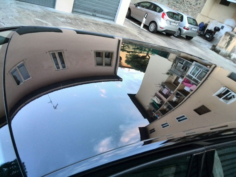

Lo scorso weekend sono a casa mia degli amici che abitano lontani e decidono di affidare la loro Golf VI nera, davvero poco curata, alle mie sapienti (???!!! rabbit ) mani! Chiedo scusa in anticipo per le foto mediocri, passate via whatsapp, ma meglio che niente...
Del prima ho solo questa dove si vede poco ma si nota il livello di trasandaggine...  affraid
Praticamente seguo la stessa procedura fatta per la mia... con perenne presa di giro del mio amico/assistente per le mille mila volte che bagno e asciugo l'auto Razz Razz Razz

- Asciugatura finale minuziosa e finalmente ammiriamo il lavoro, dopo circa 4 ore (... un po' tanto lo so, ma miglioreremo...!  Embarassed )
Ripeto, ci sono diversi difettucci che vanno risolti, ma sono soddisfatto (e anche i proprietari!) del lavoro uscito! Ovviamente il giorno dopo ha piovuto... ora mi farò aggiornare sullo stato a distanza di qualche tempo, speriamo tenga bene!

Beh...dalla prima alle ultime foto la differenza abissale...bei riflessi, bel lavoro!! Wink
4 ore non mi sembrano assolutamente tante per tutto quel lavoro...certo se c'è qualcuno che guarda -e aspetta- tutto cambia!
Comunque risultato notevole!
