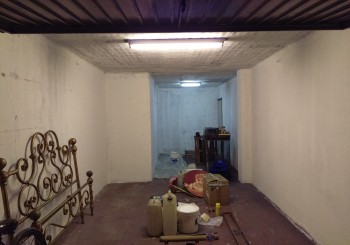

Ciao a tutti, ho rimediato un garage che ho subito provveduto a pitturare di bianco, ora mi manca da fare il pavimento, sempre bianco, e poi riempire qualche buco nel cemento armato che è rimasto grigio a causa della porosità del cemento stesso.
Ho però un problema che solo voi potete risolvermi senza sbagliare e senza buttare via denaro, che non ho.
Devo illuminare meglio e devo rimuovere i due neon ultratrentennali che ci sono ora.
Sono dei T8 36W e quello più corto non so il wattaggio ma sarà ancor più piccolo.
Io vorrei mantenere la tecnologia neon, mantenere le due plafoniere, ma organizzarle diversamente, e comprarne di nuove. Comprando dei neon sempre T8 però CRI>90.
La chicca sarebbe che questi neon siano dimmabili, oppure dovrò fare un secondo sistema di illuminazione che mi ricrei la situazione "tramonto" in modo da vedere gli swirls sui vetri e quelli più fini...
Qualcuno è capace di darmi una mano in modo proficuo? Premetto che l'impianto elettrico sarà a canaline e non ci sono problemi, passo dove voglio.

Alla fine ho preso queste, ho speso un po' (cmq la metà di quanto costano nuove) e forse ho pure esagerato, ma credo mi serviranno. Sono 2x58W. Se avanza qualcosa me le rivendo e mi compro l'illuminazione crepuscolare. Prossimamente ulteriori aggiornamenti...
RacingCar
Alla faccia Marco, vuoi proprio illuminarlo a giorno quel garage. Very Happy
Pensi di metterli come nelle cabine forno dei carrozzieri, e cioè lungo i 2 angoli del garage inclinati a 45°?
Come mai non hai pensato alle strisce a Led?
Adesso ne esistono di potentissime, puoi scegliere il colore della luce, le puoi mettere tutto l'ungo il soffitto, e sono dimmerabili.
In più si trovano anche a prezzi ridicoli.

Probabilmente non li accenderò tutti assieme anche perché una delle mie due auto è bianca, dovrò lucidarla in penombra...
Si sicuramente ne ho presi anche con l'intenzione di posizionarli sui muri lateralmente. A tempo debito o mi farò consigliare o scopiazzerò da qualcun'altro Very Happy
Ho paura che 6 siano pure pochi, la luce c'è ma non sono sufficienti i punti luce. O forse si? Boh...
Potrei fare 2 per ogni parete e 2 a soffitto, montati per la profondità, e non per la larghezza, come sono ora. Cioè girati di 90°...
Quelli esistenti li ricollocherò in fondo nel loculo.
Ho tanti amici e colleghi elettricisti, se la plafoniera me lo consente monterò 1 neon 4000k e l'altro 2800K, sempre che esistano. O qualcosa del genere...
