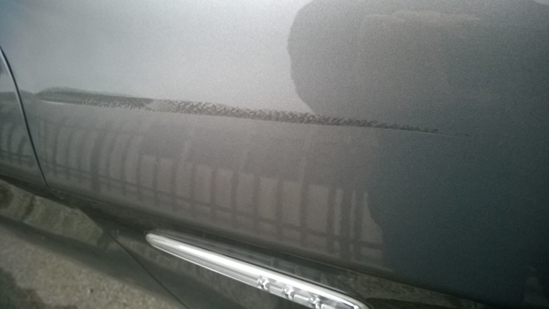

ciao a tutti ragazzi! purtroppo sono qui a chiedervi aiuto per cercare di risolvere un problema.... qualche giorno fà un tale ha strisciato con lo specchietto la mia Giulietta che ora è nelle condizioni che vedete dalle immagini. Praticamente il nero che si vede è la plastica dello specchietto che si è fusa sulla vernice. Ho provato a rimuoverla a mano con della pasta abrasiva arexons che avevo in casa Embarassed ma i risultati sono stati scarsi... quasi nulli! Dove però sono riuscito a pulire si riesce a vedere il danno sul trasparente che per quanto mi sembri superficiale non so se si possa risolvere senza carteggiare. Mi piacerebbe sistemare questo problema senza rivolgermi al carrozziere quindi accetto volentieri qualsiasi consiglio vogliate darmi su prodotti da acquistare e metodiche da seguire! Grazie a tutti!

per prima cosa lava la superficie, poi passa una clay per asportare il "nero" dal trasparente.
A quel punto valuti le reali condizioni del trasparente: se i graffi non sono troppo profondi con un polish da taglio dovresti risolvere.
Hai la possibilità di usare del diluente nitro? Eliminerebbe in pochi secondi quella strisciata e potrai capire la reale situazione.

Si dovrei avere del diluente, ma mi preoccupava l'idea di usarlo sulla vernice! Dici che non corro rischi?
a essere sincero, tanti, tanti anni fa ho tentato di togliere quella che credevo essere una macchia di colla dalla mia panda 4x4 Sisley (!) in una soglia della portiera nella zona del battitacco che non era protetta dal trasparente...fortunatamente era una zona non in vista.
Vinavil ha scritto:Si dovrei avere del diluente, ma mi preoccupava l'idea di usarlo sulla vernice! Dici che non corro rischi?
Mai avuto problemi
