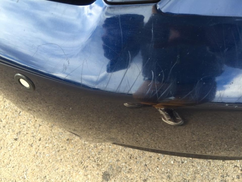

Oltre a questo sono presenti alcune sportellate leggere (una un po' meno leggera), dei graffi lasciati da un cane o un gatto sul paraurti e un lungo graffio sulla portiera del guidatore; questi difetti però al tatto sembrano abbastanza leggeri, potrebbero venir via con la lucidatura?

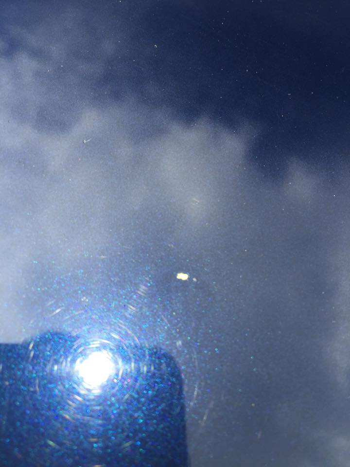

Non ci facciamo mancare swirls e chissà qualche altra cosa che per ora è invisibile ma magari verrà fuori cammin facendo Neutral

la GRATTUGIA  Evil or Very Mad
la sportellata più brutta e il graffio lato guidatore
le unghiate

Ahi... i danni purtroppo non sono leggeri ed a mano potrai fare davvero poco.
La grattugiata necessita dell'intervento di un carrozziere e forse anche il graffio sulla porta (anche se una buona lucidatura potrebbe ridurlo).
Le unghiate possono essere ridotte ma a mano è davvero difficile. Avresti bisogno di una roto come la ERO600.
Con il kit vernice ed un po' di pazienza dovresti riuscire a ridurre visibilmente i colpi di sasso Wink

Per il resto dei danni, almeno i più piccoli, lavorare a mano in più riprese può migliorare la situazione o rischio di fare peggio? Se potessi lucidare magari insistendo sui danni più lievi e potessi ridurli e renderli un po' meno visibili per me sarebbe già un risultato, almeno maschererebbe un po' non so...

Vedi gli swirl che si vedono nella quarta foto dove c'è il riflesso della luce? Ecco, quelli potrai eliminare a mano, il resto purtroppo no.
