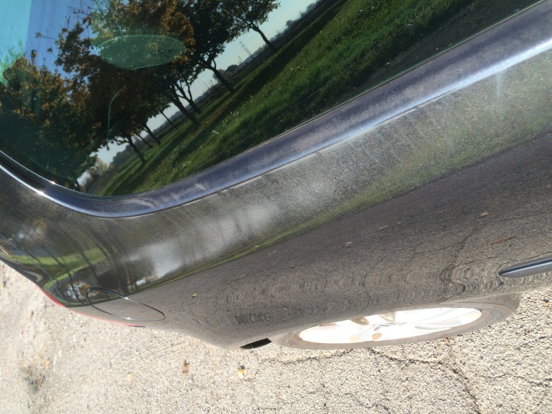

Ciao a tutti, volevo chiedere aiuto perchè da un po di tempo ho questo problema che mi si è presentato sulla fiancata posteriore dell'auto...
Posto le foto per capire meglio , comunque ho gia provato con lucidatura a mano con Scholl Concepts S3 Gold XXL e Scholl Concepts W6+ Premium Glaze Wax, ma non ho ottenuto nessun risultato. Vorrei riuscire a risolvere o diciamo mascherare il problema il più possibile senza dover per forza riverniciare. Grazie mille a tutti in anticipo Wink

Ti stà salutando lo strato di trasparente....... quella fiancata è già stata riverniciata...... ma il trasparente non è stato dato correttamente......... unico rimedio è riverniciare...... conosci un po' la storia di quella fiancata?

Ciao, l'auto è riverniciata?
sembrerebbe clearcoat failure, ovvero la vernice si sta staccando.
Probabilmente ciò è dovuto ad una cattiva preparazione del supporto in fase di verniciatura.
Se così fosse non ci puoi fare nulla purtroppo Sad

Mi ero scordato di dirvi appunto che quella fiancata è stata riverniciata , infatti il resto della macchina è ok. Il lavoro è stato fatto in carrozzeria almeno 4 anni fa ... Cosa consigliate di fare ? Se tornassi da quella carrozzeria per esporgli il problema ? Quindi a parte riverniciare non c'è nulla da fare ? pale

No, non c'è nulla da fare…… una carteggiatura/lucidatura potrebbe ridurre temporaneamente il problema...... ma il problema tornerebbe fuori velocemente ed in maniera ancora più evidente.......... devi perforza riverniciare..... il difetto è destinato a peggiorare....... un tentativo di far riconoscere il problema al carrozziere lo farei….. Vedi cosa ti dice…… è un suo errore nell'applicazione….. Ma essendo passato parecchio tempo è difficile che riconosca la cosa…..

Il carrozzaio diciamo che lo conosco, il problema è apputo vedere come si comporta su un lavoro fatto davvero molto tempo fa, non so se ci sono delle garanzie in merito... Però il problema è evidente, tutto il resto dell'auto è diciamo perfetto nonostante la vernice abbia 6 anni Surprised

Sebbene siano passati 4 anni non è normale che si presenti un problema del genere. Come ti hanno già detto i ragazzi li c'è stato un serio problema: che dipenda dalla qualità del materiale utilizzato o dall'errato ciclo eseguito, un problema c'è stato di sicuro.
Prova a sentirlo e valuta la proposta che ti fa Wink
