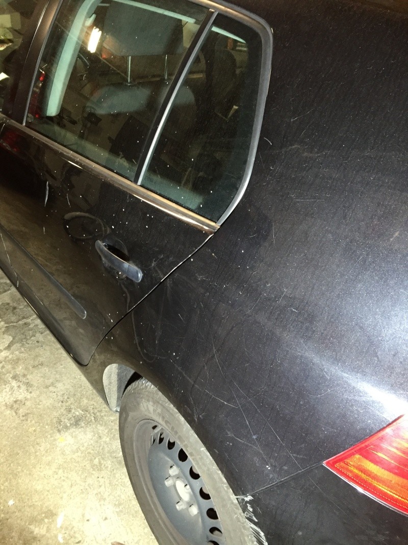

Ciao ragazzi! Vi presento il secondo dei 4 lavori fatti negli ultimi mesi.
Questa volta la situazione di partenza era particolarmente gravosa..
L'auto del 2003 come vedrete dalle foto era parecchio malconcia: graffi, rids, swirls ovunque!!! e gli interni non erano messi meglio, considerando che il proprietario trasporta abitualmente un alano di 65 kg nel bagagliaio. Fortunatamente ha pelo corto, quindi non ho incontrato grosse difficoltà nella rimozione con spazzola apposita.
Ma ecco la combo utilizzata Very Happy
Per gli interni: Tornador con SC e AP, panno Martina e aspiraliquidi in alcuni casi, spugnetta Eraser, lcda pro glass per i vetri. Dressing con AnGel.
Per gli esterni: carteggio con Mini Rupes per gran parte dei pannelli con grana 3000 Rupes, e 2000 dove richiesto. S3 e m205 a chiudere il ciclo.
Chiusura con QED Angel.
Motore: supermafrasol e hp12
Gomme: t2
Utensili: Duetto e Mini
E' stato un lavoraccio... Mi auguro vi piaccia!!  Very Happy
Ed ecco a voi il risultato dopo ore, ore, e ancora ore... di lavoro!!

Il totale ore non lo so di preciso; direi circa 30 per esterni e 8 per gli interni, e i prodotti sono elencati all'inizio della presentazione lavoro;)

ti consiglio di eliminare la polvere del polish in ogni interstizio (dalle foto è ben visibile) poi diventerebbe un lavoraccio eliminarla....

Grazie! Hai ragione, nei prossimi lavori sarò sicuramente più attento Wink

maaa quei graffi sulla maniglia? unghiate? difficoltà ad "inserire la chiave"? (che poi la Golf V ha il telecomando!) Evil or Very Mad

Grazie a tutti ragazzi!! I graffi sono stati in gran parte causate dall'alano della proprietaria. Ho rivisto l'auto recentemente e pare tenga botta..
