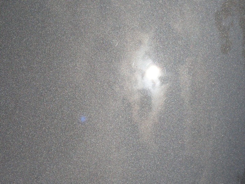

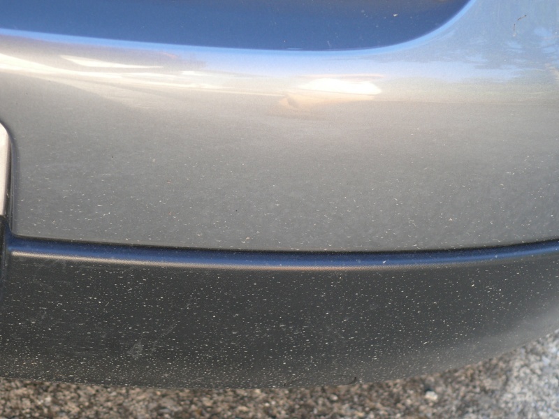

Insieme alle mie considerazioni posto due foto che mostrano evidenti i segni che ahimè sono rimasti ancora e che avrebbero necessitato di un trattamento più a fondo ma mio padre (che ogni tanto collaborava) era contento come una Pasqua e a niente è servito dire "guarda che... sarebbe meglio..." "no! no! va bene! benisssssssimo!"
Se era un altro non avrei aperto bocca e finito lo step di 205 (non propriamente soddisfatto) su un pannello, avrei ripreso subito con il 105 e lc arancio... Ma il babbo ha insistito che continuassi come mi ero inizialmente prefissato!
Esteticamente parlando preferisco il mio primo lavoro (più completo) ma complessivamente sono soddisfatto anche di questo perchè mi ha dato modo di vedere le potenzialità del 205 (semmai ve ne fosse bisogno...) e sopratutto il margine, che su graffi e swirls di questa portata, resta sufficientemente ampio.
