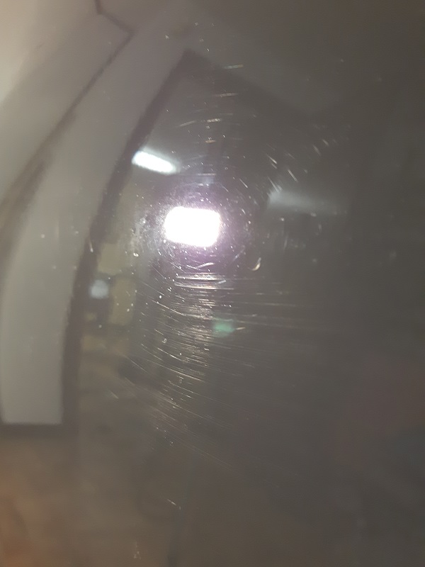

Così lo stato della carrozzeria messa a nudo.

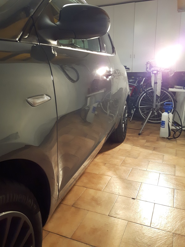

Procede con vari test. Le lucidatrici a disposizione sono Bigfoot 15 e Rupes Mini. Sarebbe bello poter avere tante combo possibili da poter provare per poter risolvere al meglio la situazione ma devo tener presente che si tratta di una passione che pian piano cresce e siccome compro tamponi e polish pian piano mi accontento di quello che c'è in casa. Su Rupes Bigfoot 15 uso tampone cool pad e Rupes Zephir mentre su Mini uso tampone blu Rupes per una maggior comodità e Zephir. Per la fase di finitura vado di TAmpone arancio LCDA e Scholl S30.

Fine !! Ci ho messo circa una ventina di ore. Sono soddisfatto del lavoro svolto considerando che non pratico spesso la lucidatura. Ho apprezzato questo colore pastello che offre effetti diversi a seconda della luce e delle angolazioni.
