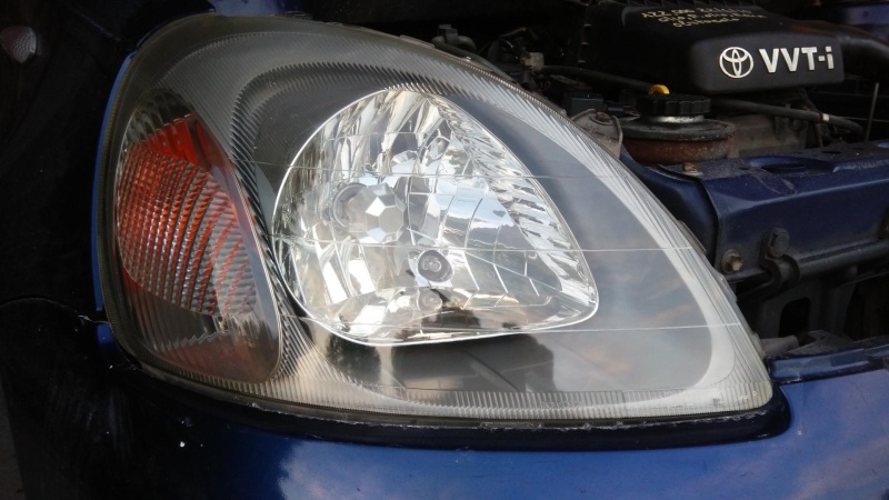

Un saluto a tutti, eccomi qui per condividere e sentire pareri su questo lavoro di ripristino dei fari di una yaris datata 2009. Provo a pubblicare delle foto del lavoro, che per il momento si è limitato ad 1 fanale, nei prossimi giorni, farò anche l'altro. Smile
Condizioni iniziali
Lucidatura fari yaris 2009  Img_2014
Carteggiatura grana 600
Lucidatura fari yaris 2009  Img_2015
Carteggiatura grana 800
Lucidatura fari yaris 2009  Img_2016
Carteggiatura grana 1200
Lucidatura fari yaris 2009  Img_2017
Lucidatura con ero 600 s3 e s30
Lucidatura fari yaris 2009  Img_2012
Dettagli con trattamento dlux
Lucidatura fari yaris 2009  Img_2010
Lucidatura fari yaris 2009  Img_2011

Bel lavoro. Hai carteggiato a mano o con ero600? Dopo s30 prima di dlux cosa hai usato?
Visualizza il profilo
10Lucidatura fari yaris 2009  Empty Re: Lucidatura fari yaris 2009 il Sab 25 Giu 2016 - 23:46
andreame59
Mirko78 ha scritto:Bel lavoro. Hai carteggiato a mano o con ero600? Dopo s30 prima di dlux cosa hai usato?
Carteggiatura a mano. Lucidatura con ero 600, prima s3 poi s30. Passata di microfibra ed eraser. Infine dlux.
