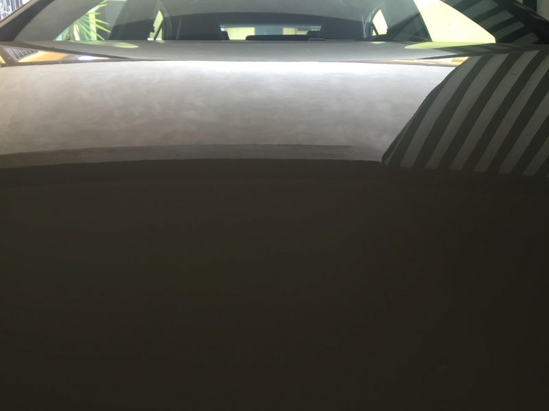

23 Re: Che cosa mi consigliate? il Gio 21 Lug 2016 - 21:08
Sasa27
Buonasera a tutti,
Assalito da mille dubbi mi ritrovo a scrivere ciò che avrei intenzione di fare.
Qui sotto posto le foto della mia vettura lavata l'ultima volta circa 1 settimana fa.
Premetto che le mie aspettative a riguardo sarebbero:
Un'accurata pulizia di carrozzeria e cerchi, decontaminazione, strato di protettivo e pulizia interni.
Secondo voi viste le foto occorre fare anche la lucidatura prima di passare il protettivo?
Siccome non ho mai preso in mano nemmeno un prodotto da voi descritto e quindi non conosco come vanno utilizzati vorrei descrivere ciò che farei. Correggetemi pure se salto qualche passaggio o lo faccio male.
PRE-LAVAGGIO
Lcda Superclean diluito 10:1 lo spruzzo su carrozzeria e sui cerchi, lo faccio agire 5-10 min e Nel frattempo con un pennello rifinisco i particolari.
Risciacquo.
LAVAGGIO
Tecnica a due secchi:
Uno- shampoo dodo nuoce born to be mild diluito a quanto?
Due- acqua pulita e griglia
Utilizzo i due panni madness incredimit per le parti alte mentre l'incredisponge per quelle basse.
Una volta finito risciacquo
Poi asciugò con gtechniq mf4 60x60
Successivamente passo il gtechniq t2 alle gomme
DECONTAMINAZIONE
decontaminazione chimica con:
W6 remover ----> per particelle ferrose
Dodo nuoce supernatural & glue remove ----> per resine o catrame
Poi passò la claybar (dodo Juve gentile crey claybar fine)utilizzando come lubrificante il dodo Juve detailing spray
Infine con un panno 1A ultra microbi fer super dry 60x60 rifinisco
PPROTETTIVO
A macchina asciutta passo il dodo nuoce future armour con un panno.
Va bene se faccio così?
24 Re: Che cosa mi consigliate? il Ven 22 Lug 2016 - 10:45
badspirit
Si va bene il procedimento, per il panno da usare per FA ci vuole una microfibra a pelo corto quindi ti consiglio Yellow Fellow 2.0 60x40.
Se leggi il topic di FA è scritto tutto Wink
25 Re: Che cosa mi consigliate? il Ven 22 Lug 2016 - 11:07
yuko
Va bene, le diluizioni dello shampoo Dodo sono riportate nella descrizione del prodotto.
La lucidatura è sempre una cosa opzionale dopo la decontaminazione, sta a te scegliere se farla o no Very Happy, anche se ovviamente è l'unico modo per avere risultati perfetti.
