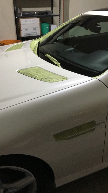

Vi mostro i principali difetti... swirls e qualche rids
Incartato un po di plastiche...
Ho inziato il processo di lucidatura con il Fixer e tampone in spugna da taglio, niente, o questo trasparente è durissimo o la mia roto das non è sufficiente...
procedo con un tampone medio duro in spugna e Menzerna HC300 ... e finalmente qualche risultato inizia a vedersi...
Completo con un tampone medio e Reflect.
