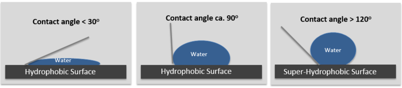

Il primo è sicuramente quello più conosciuto, ovvero l'angolo di contatto che crea la goccia dell'acqua.
Questa foto può aiutare:
In pratica più l'angolo di contatto è ampio, minore è la zona di adesione tra la goccia dell'acqua e la superficie e quindi si hanno maggiori speranze che l'acqua non ristagni e non macchi.
