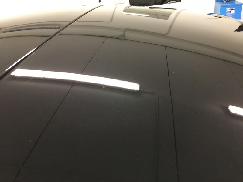

Questo è stato un lavoro non particolarmente impegnativo.
Il cliente non intendeva spendere la cifra richiesta per il classico 2 step così ho optato per
un 1 step con S20 e  tamponi Navy.
Solo per un pannello che era stato riverniciato e con trasparente molto duro, ho dovuto dare un passaggio di Resurrection e micro.
Ho fatto le foto dopo la correzione quando ancora non avevo deciso la protezione e ...non ho ancora deciso.
Il risultato mi ha soddisfatto anche in proporzione al tempo impiegato, certo che i risultati del ciclo 2 step sono altri...  Very Happy

dopo la correzione

pannello riverniciato male e con un bel po' di buccia

Sbaglio o oltre agli swirl c'era anche parecchio calcare....

No, di calcare ce n'era ben poco, più che altro erano ossidazioni diffuse e contaminazioni entrate nel trasparente.

Bel lavoro ,e stupenda auto, pochi spigoli e molte curve. e' vero che le 911 di quelle annate hanno il trasparente molto tenero?

Di solito è vero il contrario, ma in questo caso, al di fuori di una portiera riverniciata, era relativamente tenero.

A proposito.. volendo buttare giù una cifra grosso modo a quanto ammonta il totale delle ore trascorse per ottenere un simile risultato?!

Lavaggio+decontaminazione chimica e meccanica+ lucidatura mi han portato via poco più di 11 ore.
